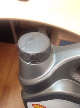

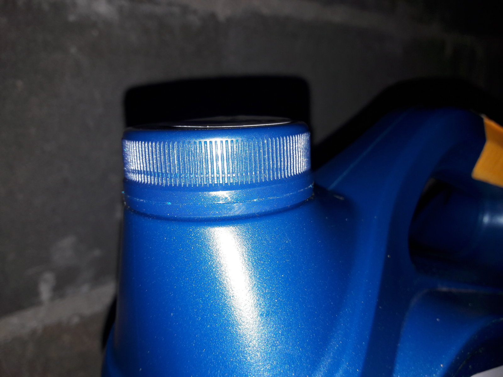

Первое отличие: Наплывы пластика на крышке.
У подделки просто ровная крышка, нет никаких наплывов. У оригинальной Shell крышка сверху имеет наплывы пластика.
Тут нужно прокомментировать, в природе встречаются оригинальные канистры Shell без наплывов, идут они из Гамбурга Германия, но это пока редкое явление - все остальные Shell идут как здесь описано.

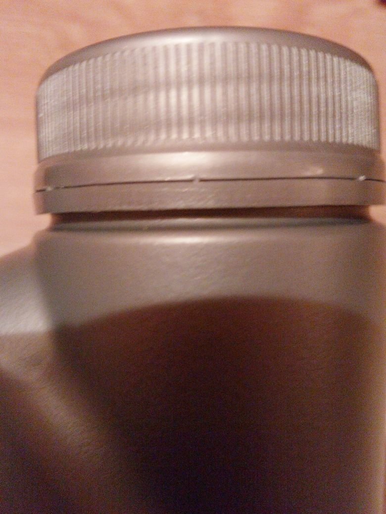

Третье отличие: Щель между крышкой и отрывным кольцом.
У подделки Shell между крышкой и отрывным кольцом щель. У оригинала слитно - щели нет.

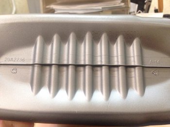

Четвертое отличие: Шагрень на пластике канистры.
У подделки Shell пластик на канистре имеет шагрень "апельсиновую корку". У оригинала тоже есть шагрень, но поверхность более гладкая - отличается.

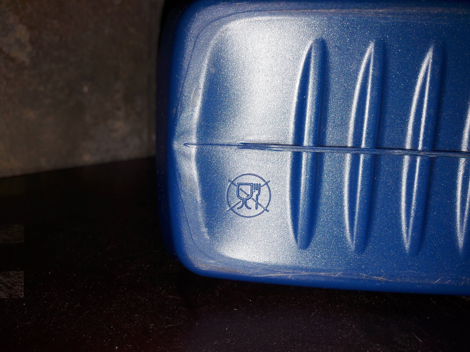

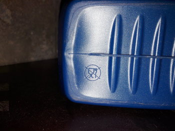

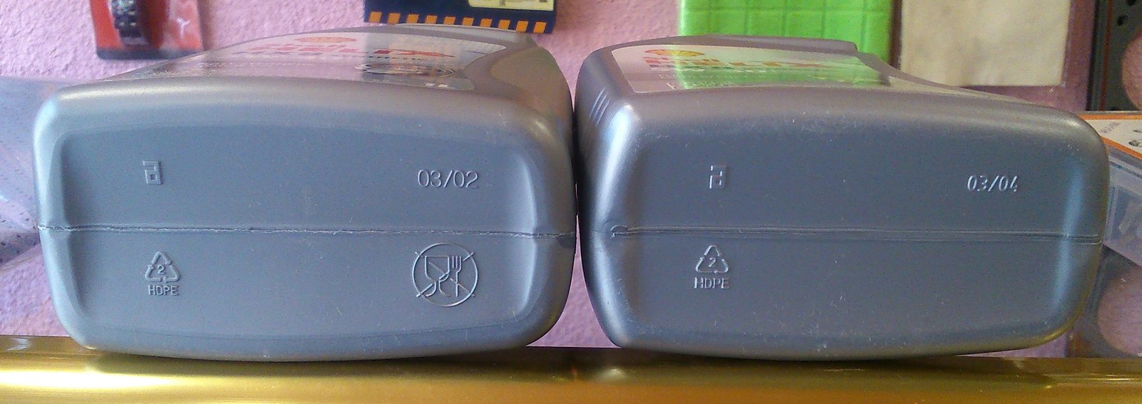

Десятое отличие: Дно канистры
У оригинальной канистры дно имеет окаймляющую полосу, она четкая. Иконка "Бокал и вилка" маленькая.
У подделки окаймляющей полосы нет, а значок "бокал и вилка" большой.
У подделки значок "бокал и вилка" 20мм.
У оригинала значок "бокал и вилка" 11мм.

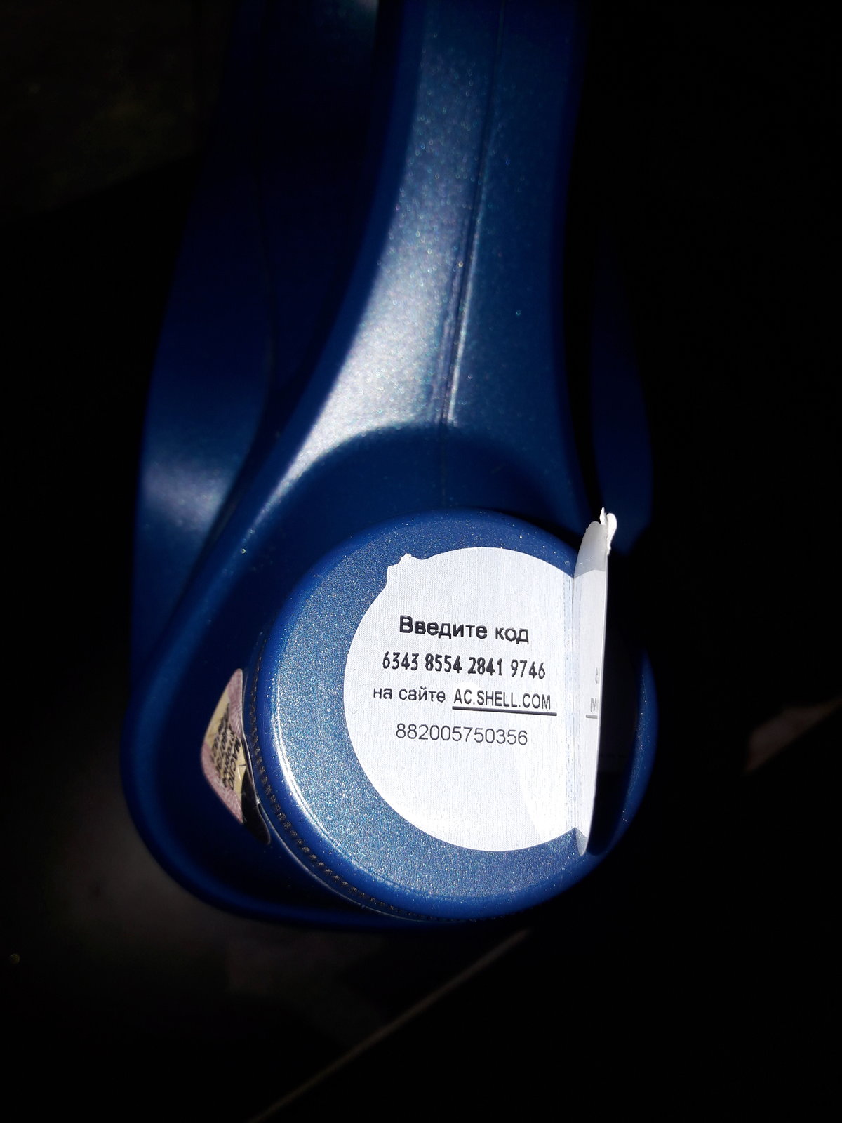

Одиннадцатое отличие: Капаем воду на наклейку крышки.
Shell в инструкции пишет "при попадании влаги, цвет кода меняется на красный, а при высыхании код меняет цвет на обратный".
У оригинала код меняет цвет на розовый.
У подделки, к сожалению, код тоже меняет цвет, правда не так ярко выражено. Степень защиты не совсем работает.

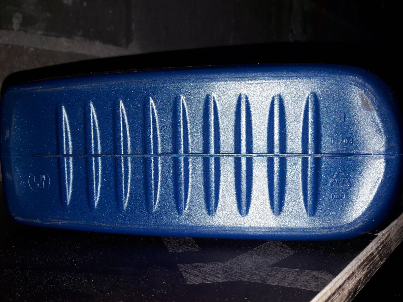

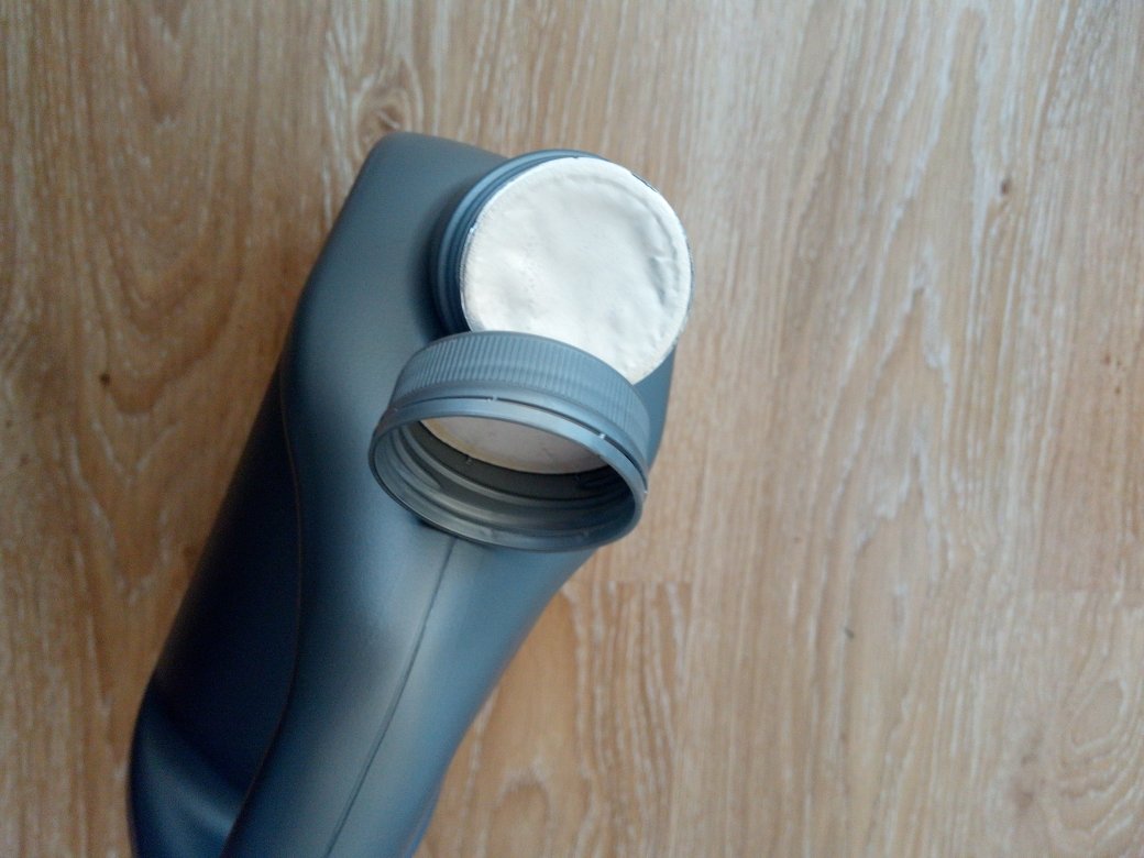

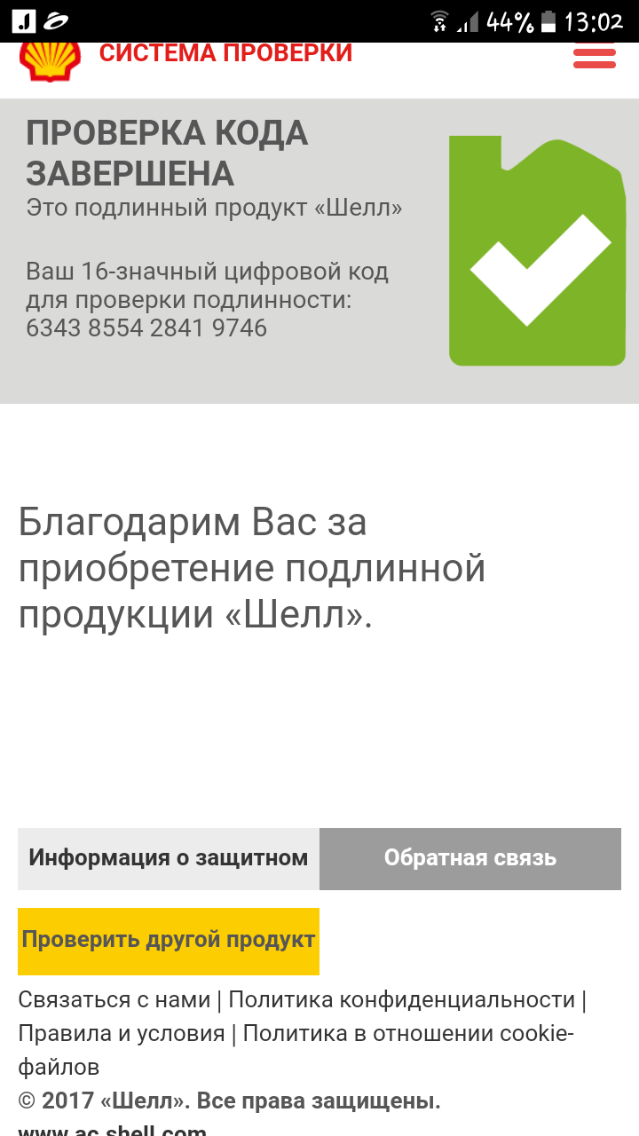

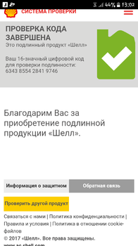

Всем доброго времени суток! Всегда покупаю это масло у одного и того же продавца, а он берет у проверенных поставщиков в Беларуси: Шате-М и АРМТЕК. Уже последние года 4 заливаю это масло в двигатель BMW М50В20 1993 года. Выбрал это масло из-за его отличных характеристик: полусинтетика с вязкостью 5W-40. Поэтому попадать на подделку очень не хочется :) Если не ошибаюсь, в январе этого года произошел ребрендинг бутылки. Ну, и собственно, фото этого хорошего масла.

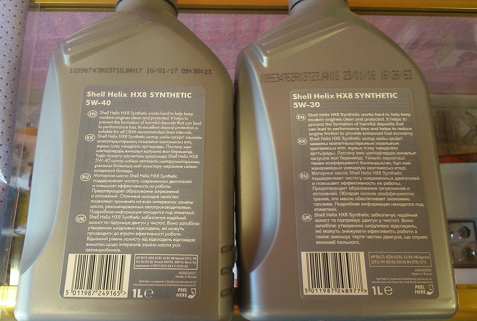

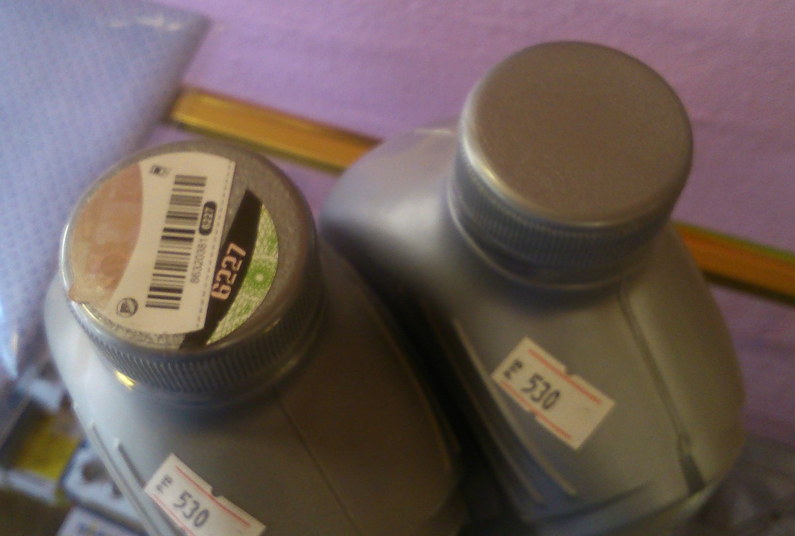

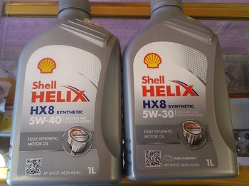

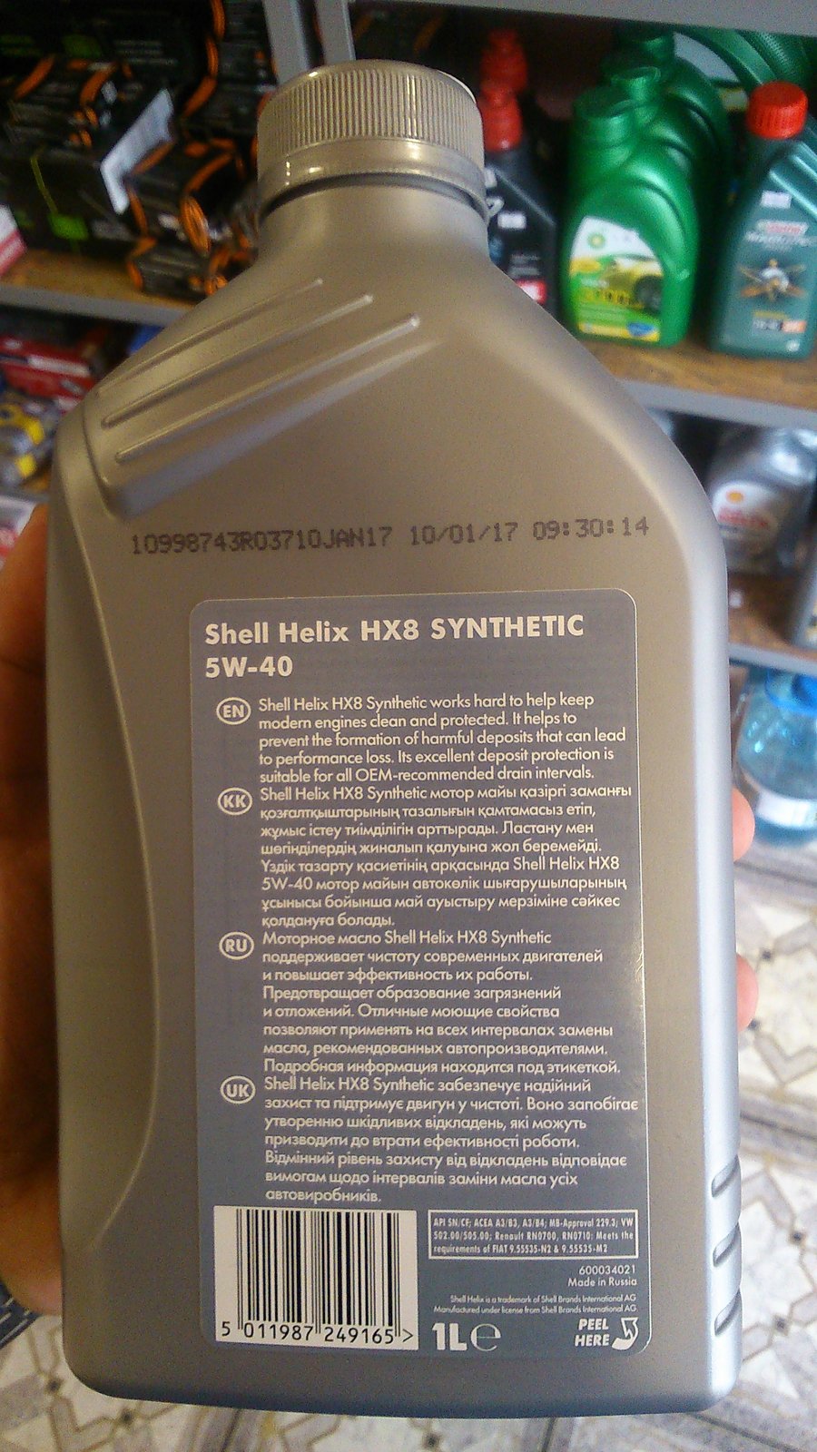

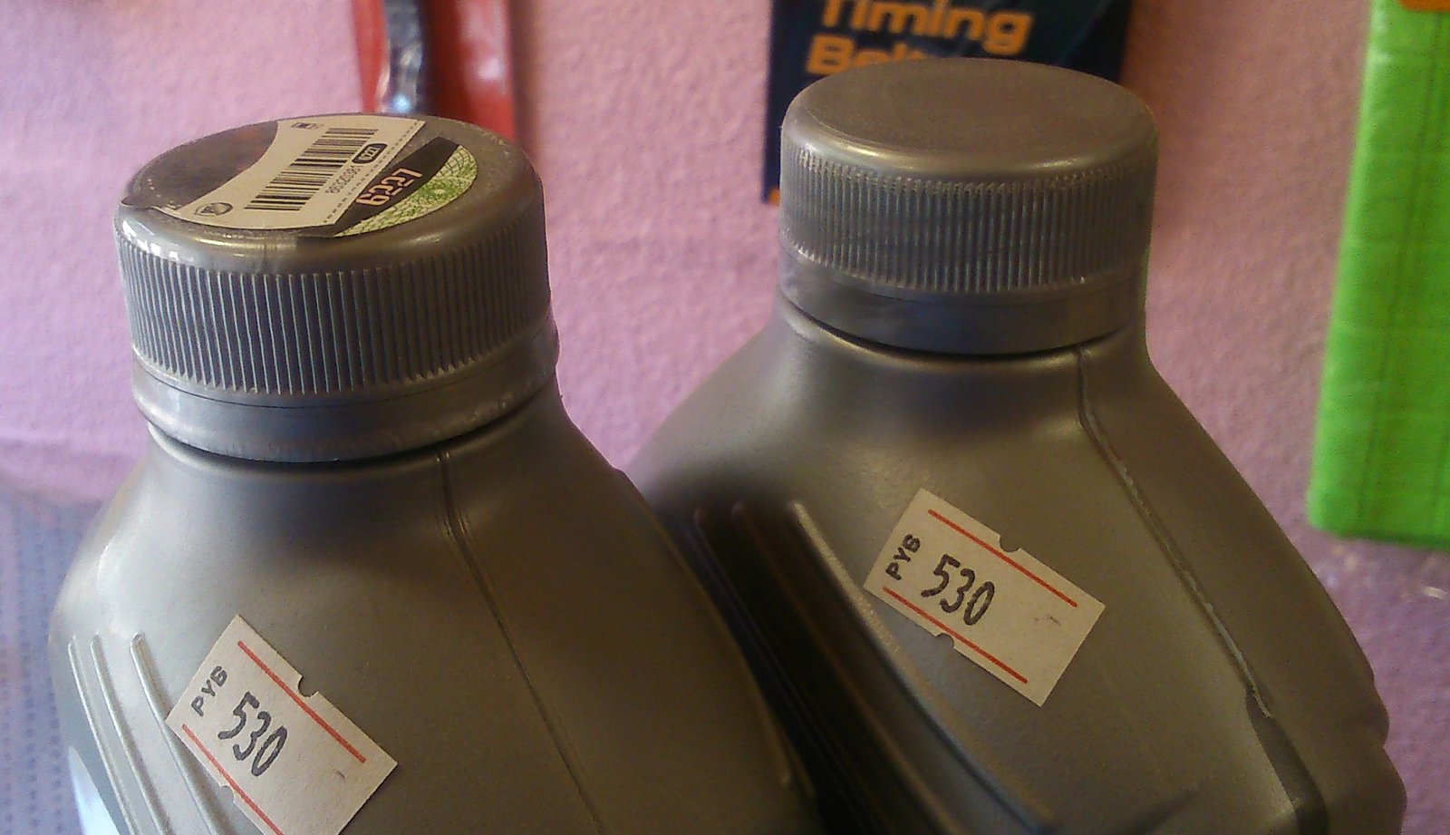

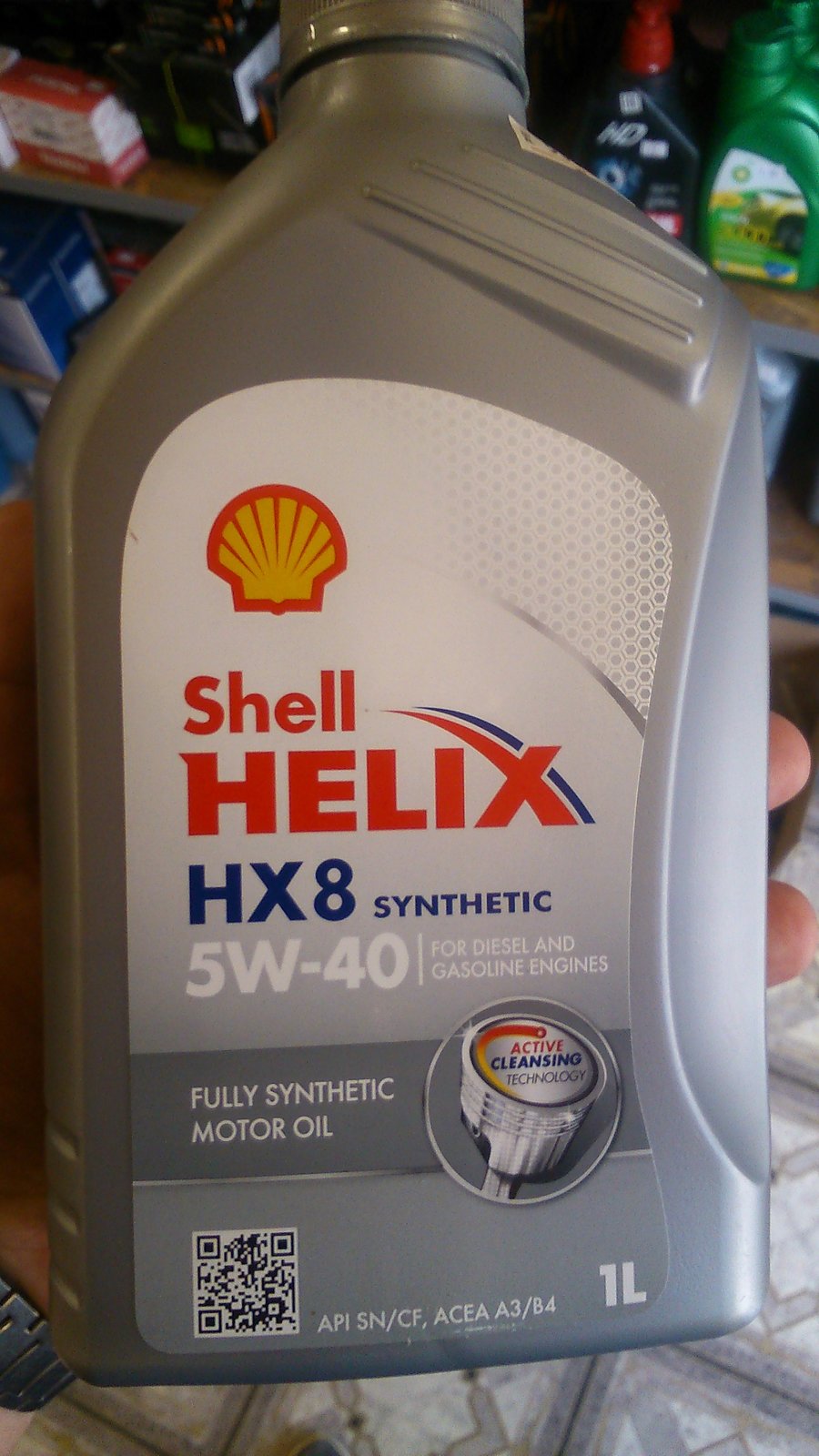

Съездил в Крым и пока низенько "подлетал" к нему, нарисовалась необходимость доливки масла. Зашел в местный магазинчик в р-оне Судака и из всего 5-40 с тарой в 1л был только Шелл НХ8 и Мобил 3000. Мобил не стал смотреть т.к много подделок и я их не очень знаю, то решил взять шелл. Начал крутить в руках и желание покупать отпало. Первое что насторожило - это отклеивающиеся наклека на крышке. Второе - это зеленый фон который никак не переливался и крышка без наплывов. Я не очень помню когда пошла новая канистра у шелла, но что то мне кажется не полтора года назад, а позже, ближе к 2018г т.к на канистре стоит дата 01.17. Матричный код меня тоже заставил призадуматься т.к насколько помню и видел, он тоньше и из точек.
На прилавке еще были канистры 1л НХ8 5-30. Начал смотреть их и еще "веселее". Дата пр-ва стоит уже 01.16 и тоже Россия, наклейка на крышке просто на две части разделилась и так же отклеилась. Крышка без наплывов.
Продавец состроил удивленно-расстроенное  лицо и сказал лишь - "Я только 2 месяца работаю и меня не должны были подвести" (((
P.S. Пришлось ехать так и в Ялте на заправке Т-Нефть (Татнефть ))) купить Ультра-Оптима за 240р и со спокойной душой продолжить путешествие.

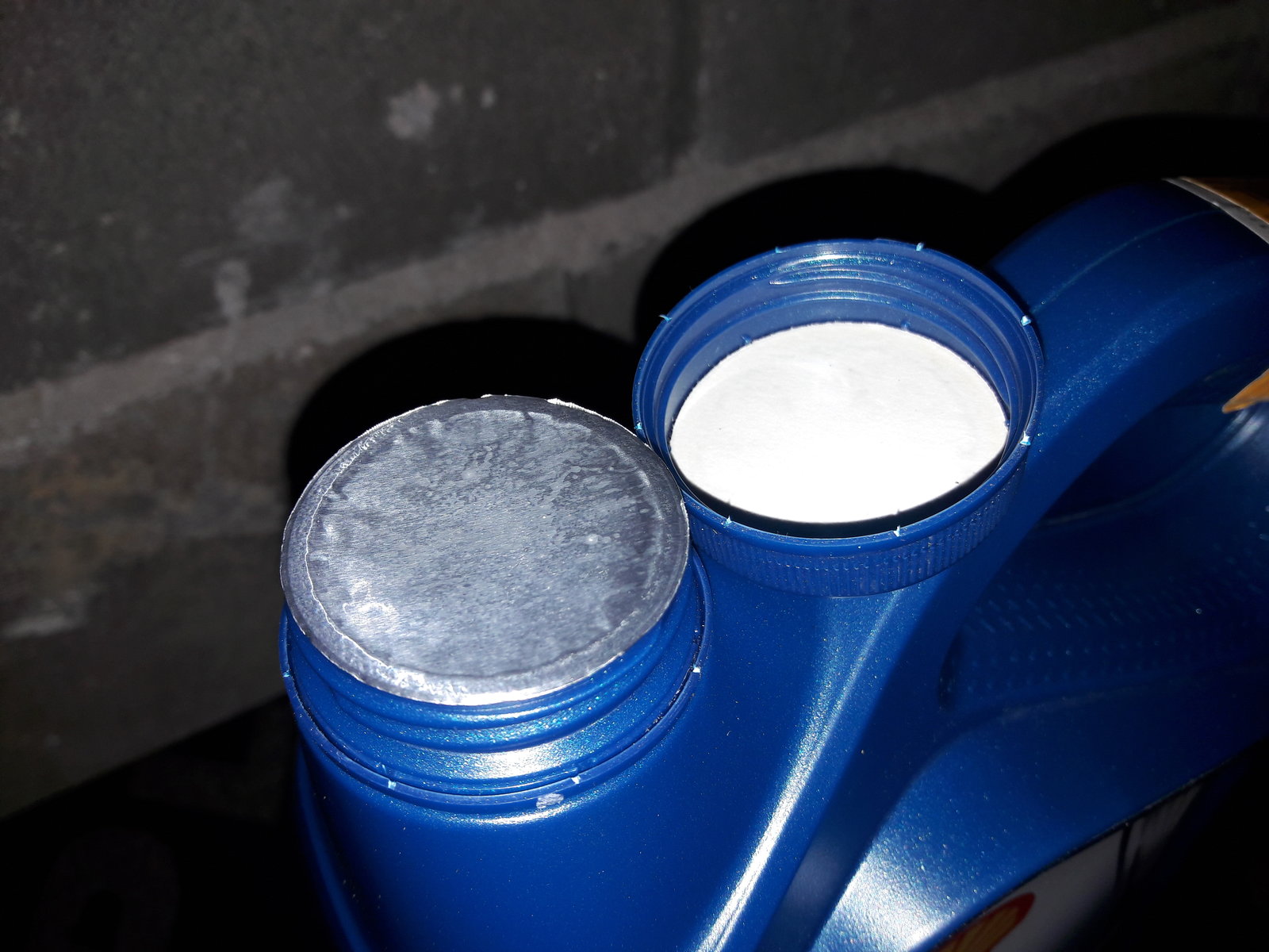

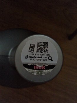

уважаемые, давайте разберемся, уже голову сломал
купили в "ленте" Shell HX8 и что есть у них.....
четырехзначный код розовый и обратно белым не хочет  быть
зазор в крышке
надпись на канистре стирается без труда
при этом проверяли по 16ти значному коду, все нормально но....сайт шелла дал проверить не менее пяти раз и при этом не писал что код введен повторно

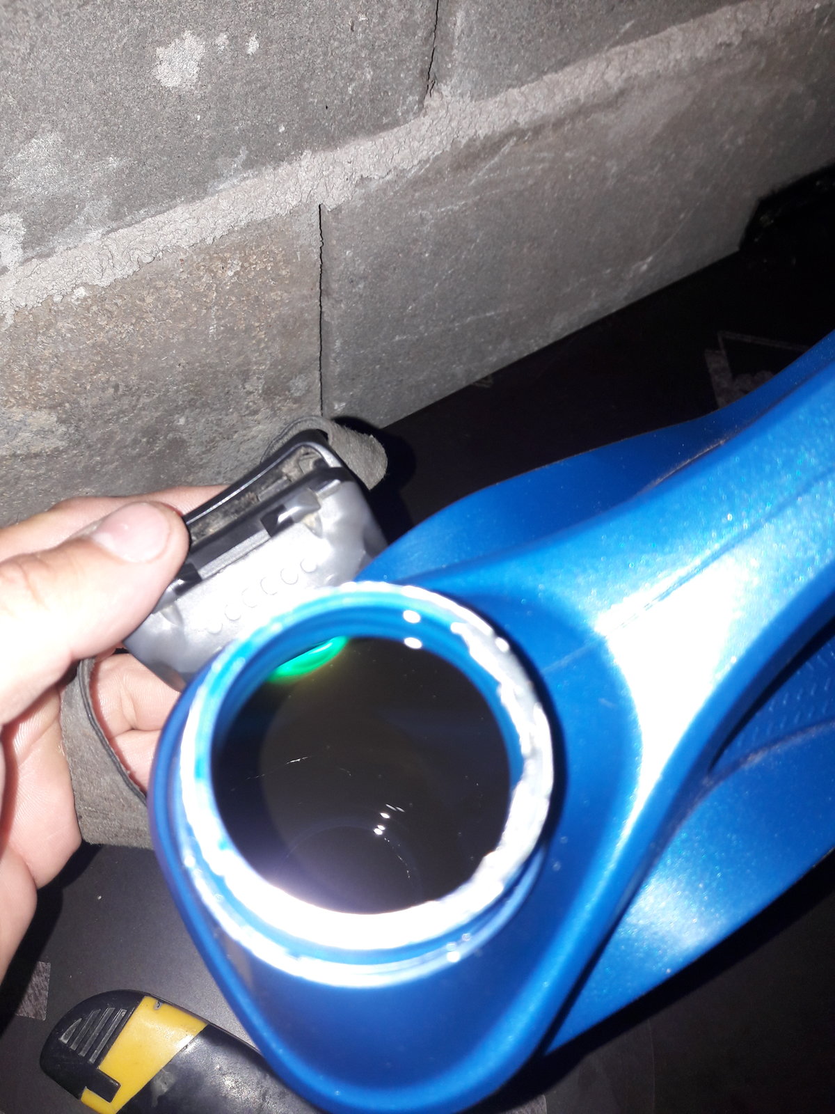

Если защитная фольга была, значит норм.
4 часа назад, SanchezX сказал:
не вскрывал еще
6 часов назад, масленкин сказал:
так чего ,на шестой раз что-ли выдал,что введён повторно
на шестой что уже нет попыток, до этого просто вводили и не было уведомлений что не в первый раз
11 часов назад, Павел1973 сказал:
а у кого-нибудь есть инфа , что в Ленте палево продают ?
9 часов назад, SanchezX сказал:
открыл
есть
кольцо осталось на пробке

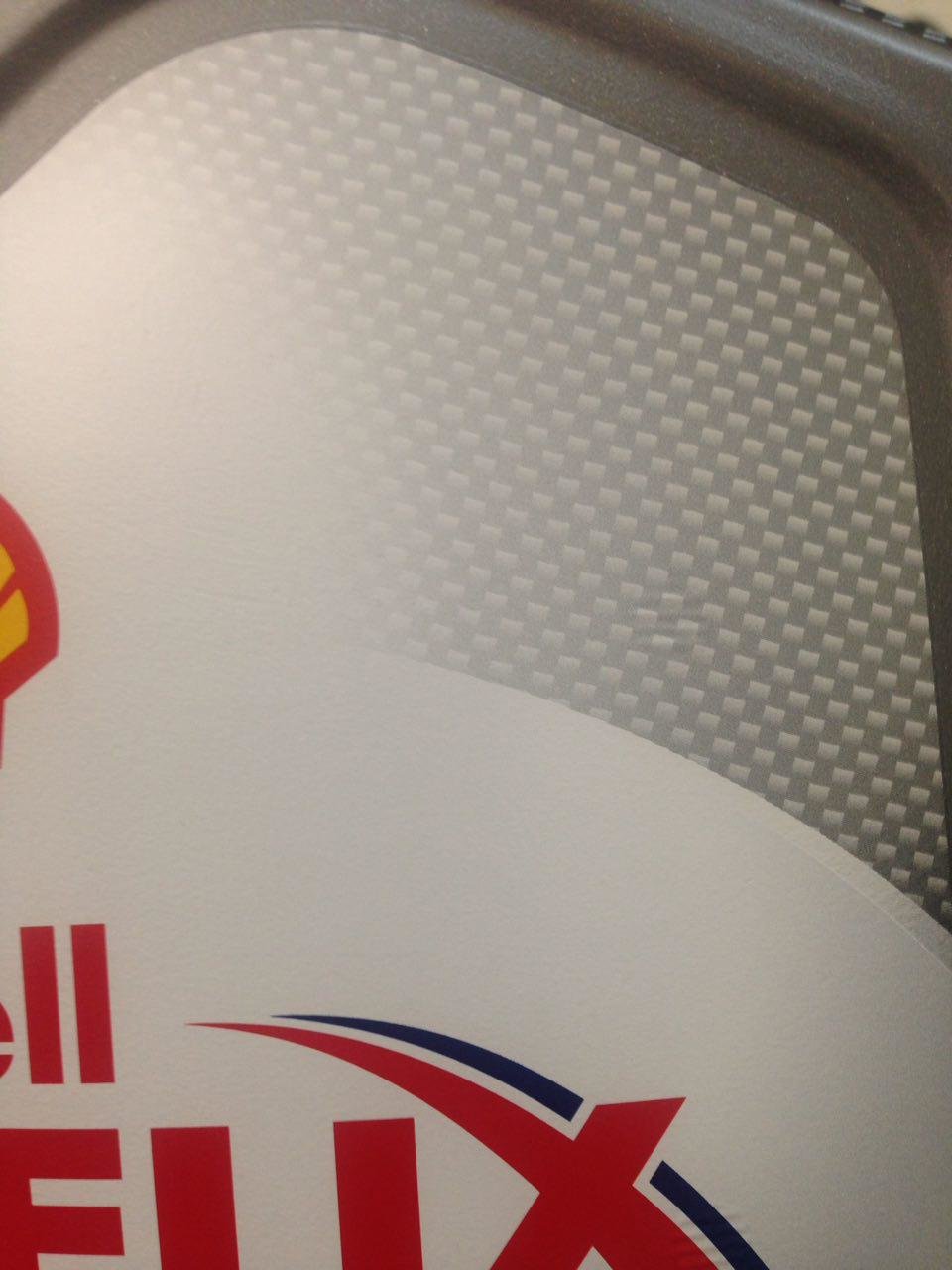

друзья помогите с шеллом разобраться.
человек уверяет, что 0в20 новая которая америкаская канистра это подделка его доводы:
поршень не так переливается
наклейка не зеркальная
код стерся пальцем.
но канистра куплена у официального дилера на ДВ компания "Глобус".
помогите.
и еще, крышка с наплывом
Изменено пользователем vanderkot
Крышка с наплывом, оригинал.
0в20, в новой канистре, левачить, да еще крышку от оригинала прикрутить, ради продажи партии лет за 5, это не правильный бизнес левака будет.
HX8 из ленты, так же оригинал, просто старый, почти год по полкам и складам мотался, пройденный проверочный код, внешний вид нанесения бэч кода, выдают оригинальность. Ну а левак в Ленте, конечно мог оказаться, лента и знать не будет, поставщик подсунет 50 оригинальных, 10 левых. Но это из области фантастики, проще на рынке в регионе продать или вдоль трассы.
