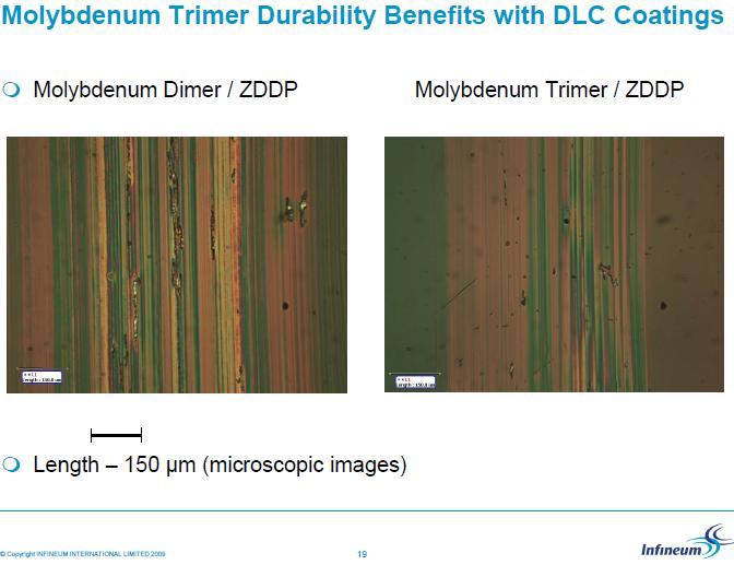

А молибден то все же органический, и его не 50-78 а целых 160( как говориться с запасом))
Это не тример Infineum... Это димер Oronite. По кол-ву читать здесь...
По качеству смотреть ниже:
Ну все, сейчас цена попрет
:D
Какие же картинки могут быть у вариантов без молибдена вообще или с содержанием менее 20 ppm? :heat:
