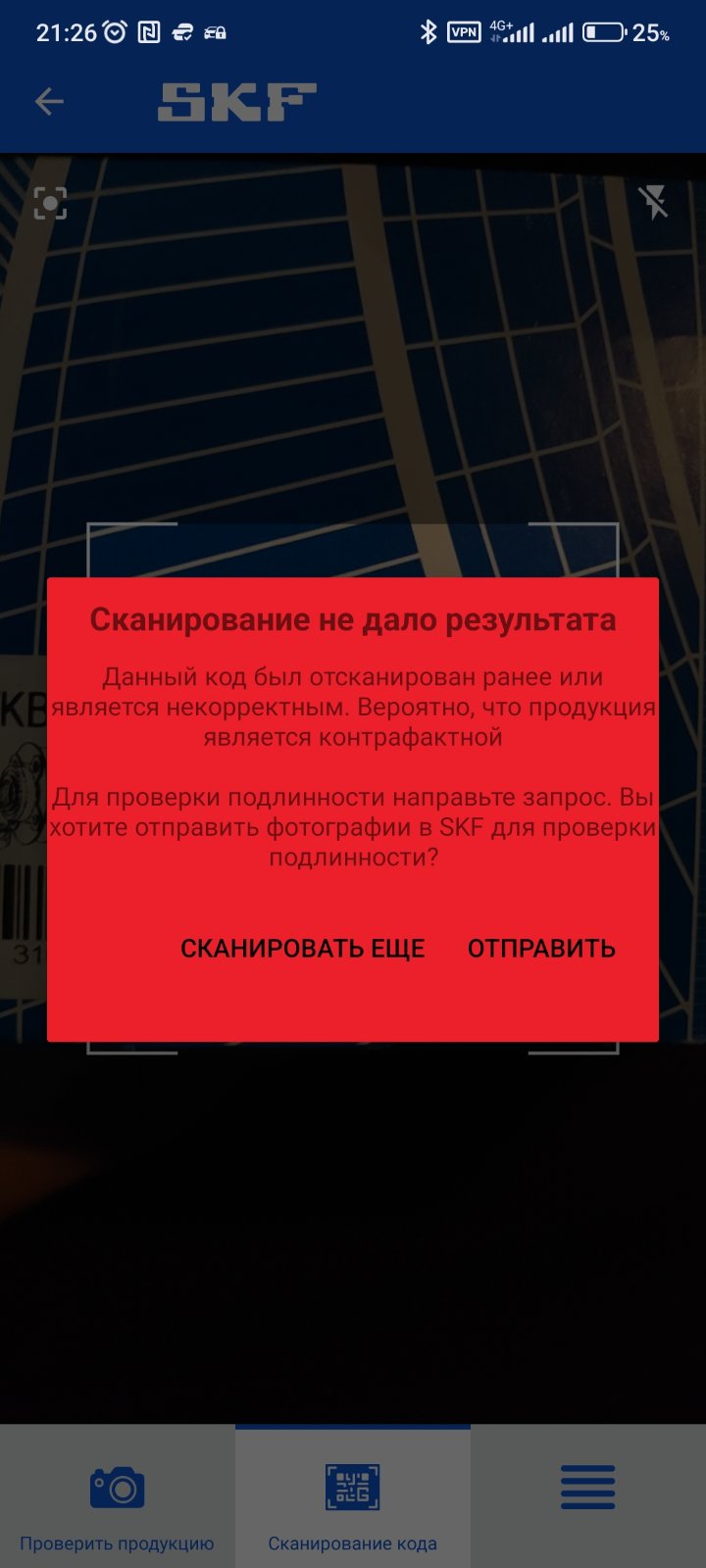

Как определить подделку? Пришли ступичные передние подшипники ILJIN артикул IJ111012, (на лачетти и др.) заказывал в автодок поставщик Дистрибьютор
ознакомился на сайте kontrafakta.net с отличием оригинального и подделки артикула IJ111012, ссыль на статью. Другое видео о подделке в VK ссылка.
Упаковка обоих подшипников одинакова, не вызывает вопросов, но есть различие по обработке металла внутренней части пошипников и маркировке.  Внутренняя часть, вся внутрянка, маркировки OIBA можно сказать "лучше отполирована", чем у OH2A.
Оба ORIGINAL ILJIN?

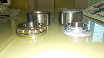

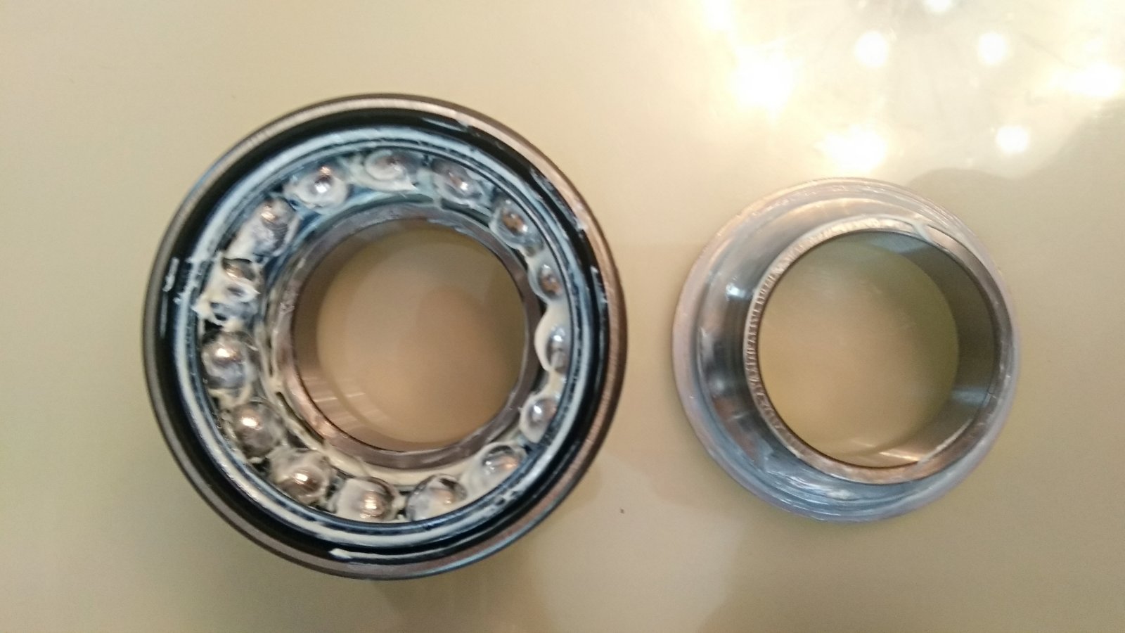

Заказал SKF у дистрибьютора, пришли производство Корея, раздвинул внутренние кольца, а смазки то и нет. Покрутил, вроде в сепараторе какая то смазка хлюпает, посветил фонарём между колец увидел пластиковый сепаратор, а смазки опять нет. Полез тонкой картонкой между колец, елозил, елозил-сухая картонка, минут 15 жмакал кольцами туда сюда, картонку опять засунул-ага на кончике показалась смазка полупрозрачная как светлый литол. Что за хрень со ступичными твориться! У KOYO смазка белая сама наружу между колец выглядывает, но ходят они максимум 30 тыс, у SKF смазку вообще с танцами и с факелами искать нужно нашептывая заклинания. Это что ж получается подшипники за 4-5 рублей ещё и пересмазывать нормальной смазкой нужно !? Бред какой то((.
Чего делать то теперь, чёт я в замешательстве.
Сдать обратно, взять по рублю китай, и набить смазку правильно?
Справа KOYO DAC4074W6CS61 , слева SKF VKBA 3940.
Смазку смыл в бензине в обоих подшипниках.
Смазка из KOYO свернулась в бензине и выпала в осадок белыми хлопьями, у SKF просто растворилась в бензине без следа. Подсчитал примерно, 6 гр смазки заложил CHEVRON BLACK PEARL GREASE EP NLGI 2 в каждый подшипник. Установил подшипники, катаемся.
