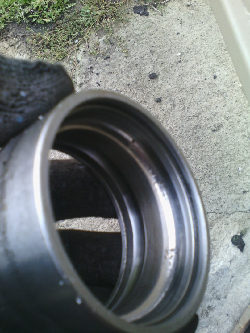

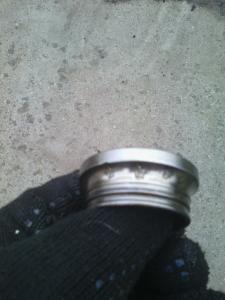

Вот такая выработка в подшипнике, в самом материале видны множество язв, кратеров мелких. Много металлической пыли, кусочков.Это с одной стороны / ряду. С другой все четко.
Изменено пользователем Yourock48
