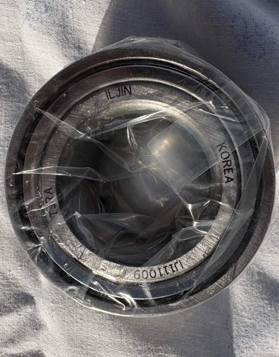

28 апреля 20251 г 26.04.2025 в 17:41, V2014 сказал: Приветствую! По каким признакам можно определить оригинальность подшипника ILJIN? Проверки на сайте, QR-кода нет? Статьи по распознанию подлинности защитного знака?

24 мая24 мая 44 минуты назад, timkafenev сказал: iljin - лишь бы не подделка) Так и без подделки они сейчас Г, как производство стало в Китае а не в Корее так и качество ниже плинтуса упало Изменено 24 мая24 мая пользователем DRON 33
