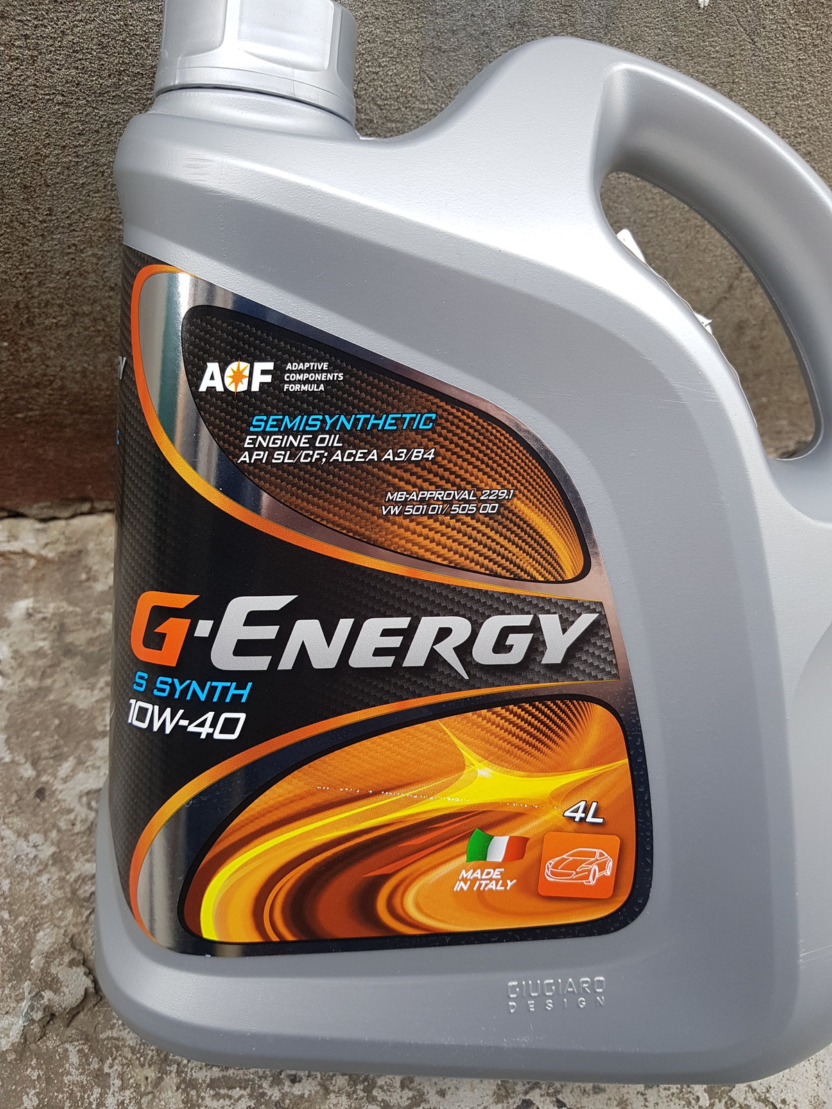

1100Р, купил для 21214, думаю и в шкоду залить, имхо ничего смертельного не случится..
8 минут назад, ShukhratM сказал:
плохая идея!
смертельного не случится...
СИНТЭКС предполагается только трассовый пробег! до пункта назначения около 4т.км, а там заменf на Wolf 5В30 VW504/507
Только что, ShukhratM сказал:
Смотрите сами! Только не удивляйтесь "тупости" и перегреву мотора, а также увеличению расхода топлива...
да на расход и тупость все равно, главное чтобы масло не поплыло в жару..
а вот почему перегреву не понятно :mellow:
21 минуту назад, ShukhratM сказал:
эти моторы на сороковках греются дай боже (по сравнению с тридцатками очень заметно)
поглядывайте на температуру масла, а лучше поставьте её на дисплей и наблюдайте динамику...
СИНТЭКС по моим наблюдениям наоборот выходило.
лукойл генезис армортек 5В40(А3/В4) по приборке (ттемпература масла) была ниже, чем 5В30 Мобил 1 ЕСП
