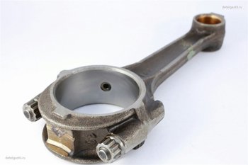

Вот чем надо на перегретое днище поршня пшикать. Шатун ЗМЗ 406 на фото.
Правда вес по-более требуемого будет при заказе аналога для Хундея. По-моему, мотор драйва не потеряет с более тяжёлыми шатунами.

3 минуты назад, Sulima сказал:
В следующий раз будем обсуждать поршневые кольца, а в конце Вы представите фото сливной пробки. Вот стопудово...
1 час назад, СИНТЭКС сказал:
Поршень подбежал, пшик на него... Поршень ушёл в ВМТ. При разбрызгивании с шатуна струя бьёт непрерывно на всех оборотах.

12 часов назад, Sulima сказал:
Для непрерывного разбрызгивания оба вкладыша должны быть с центральной проточкой для масла . Если один вкладыш цельный то 50 процентов времени нет разбрызгивания .
