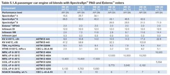

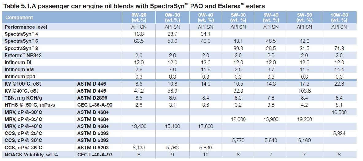

44 минуты назад, Sulima сказал:
Уточните, где там про загуститель и производителя.
Одна из рецептур Mobil1.
Загуститель (Viscosity Modifier) - Infineum VM
SpectraSyn 4, 6, 8 - базовые масла разной вязкости (cSt). Кстати, несложно увидеть, что в 0W-20 база "покрепче", чем в 0W-40 :)
