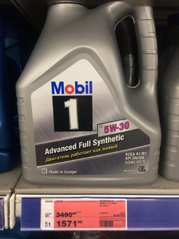

17 часов назад, СИНТЭКС сказал:
VV"351
  Скрыть контент
В Метро до 18/09 акция
Даже в финке на 30% дороже!!!

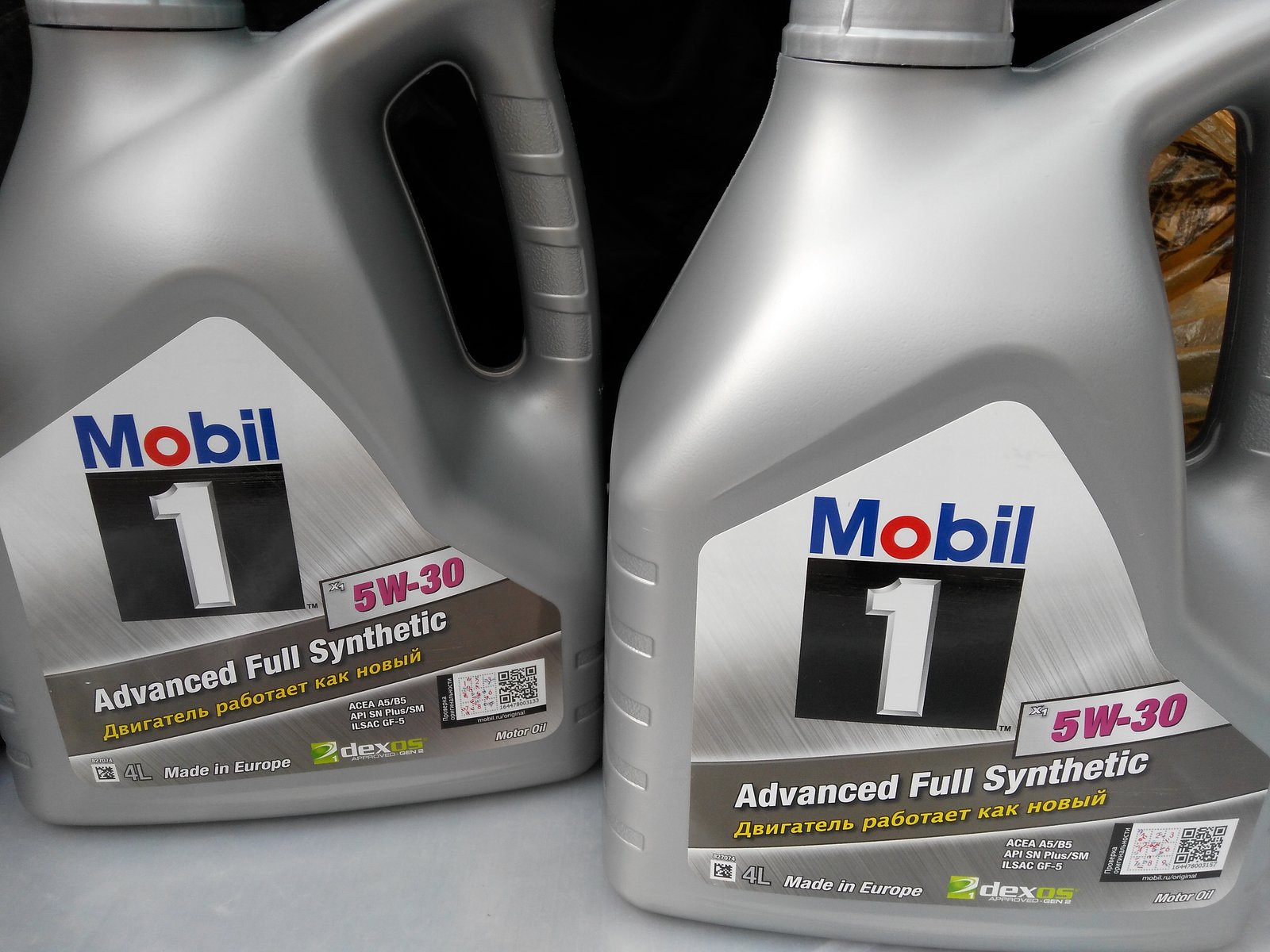

Встал в 4 утра и подорвался из своего совхозу в ближайшее Метро - мне что в Липецк, что в Воронеж одинаково - 80 км. Выбрал Липецк - жена сразу прыгнула на хвост, чёт ей там типа тоже надо.
М1х1 5/30 по 1570 р. Это 390 р/л. Коды проверку прошли, масло подлинное.,март 19 года, Гравеншон.IMG_20190908_081253.thumb.jpg.fdffa750c2c605c39cb4ab58a8da7355.jpg
Взял пару, осталась одна 18 года без кодов.
Когда грузился, резко подъехали два авто и пара ребят прямо таки рванули в магазин - ох неспроста, неспроста в пол восьмого утра в воскресенье...
Низкий  поклон и благодарность за наводочку, это масло последний раз покупал до Крымнаш ещё, стало не по-карману.

Это масло?
alex323 оно самое.
10 минут назад, GOT сказал:
alex323 оно самое.
Не густовато? Вязкость как у А3/в4... Чем оно вам понравилось? С виду обычное А5.
3 минуты назад, alex323 сказал:
Так а в чем разница по элементам а5 и а3 ? Вроде и нет её , кроме КВ :unknw:
Только что, DRON 33 сказал:
У A3 и A5 кинематическая вязкость не определяющий параметр, а всего лишь косвенный. Они отличаются по HTHS.
alex323 вязкость как у А3 ? Вы о чем?
Различие , А3 и А5 в HTHS. A3 ≥3,5, у сабжа 3,1 , а это  разница "небо и земля".
Вязкость отличная летняя для 5/30 A5/GF5 и режимов проселок/грунтовка -  kv40 60-65 . Таких много, это сабж М1х1, потом QSUD 5/30, Total hks 5/30 , Рави dxg 5/30 - к примеру.
Я бы с М1 и не "слезал", если бы не цена...

Обычно у масел А5 кв100 около 10, а тут почти 12, я об этом.

alex323 11-11,5 в пределах допуска. Но тут другой момент. Вам горожанам важнее сохранность ЦПГ и целесообразна низкая вязкость. У нас, на селе, где высокие обороты при низкой скорости норма - на первое место встаёт сохраность вкладышей, а для них чем она выше -лучше, проверено временем.
Сохранность ЦПГ тоже и у нас важна, но здесь нет пробок и режима "тошниловки", а потому для этого хватает своевременной замены масла без перекатов. У нас замена два-три раза за год - обычное дело.
