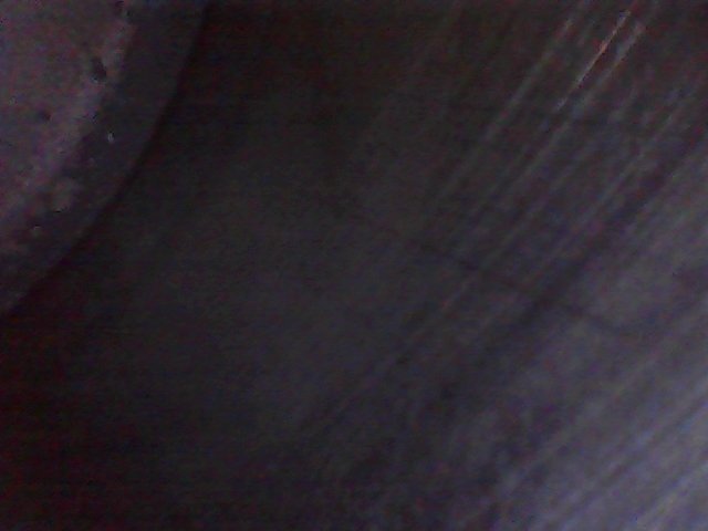

Твой подранный всё равно шепчет? Или не сильно подранный? Ты эндоскопию делал хоть разок, свои гильзы видел или судишь только по магнитной пробке косвенно?
Извини, если что-то не то говорю, плохо помню твою легенду. Знаю одно, что задиры тебя не шутейно напрягают, а степень повреждений не помню, ей-ей.:)
Я особо не заморачиваюсь с проктологией :). Есть китайский эндоскоп, но по нем смотрел 2 года назад и сейчас, но четкой картины не увидел. Задиры это или натиры или так отсвечивает :unknw:.
Это третий цилиндр. Самое удачное фото.
Нормально только можно рассмотреть состояние поршней.
Первый и второй полностью чистые
Третий немного был засран со стороны выпуска.
В четвертом уже нага больше было.
К концу месяца поеду в столицу, там у знакомого есть профессиональный эндоскоп. Глянем ради статистики в нормальном разрешении. :)
