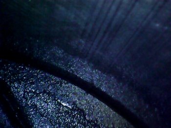

4 часа назад, odisva сказал:
Я особо не заморачиваюсь с проктологией :). Есть китайский эндоскоп, но по нем смотрел 2 года назад и сейчас, но четкой картины не увидел. Задиры это или натиры или так отсвечивает :unknw:.
Это третий цилиндр. Самое удачное фото.
Нормально только можно рассмотреть состояние поршней.
Первый и второй полностью чистые
Третий немного был засран со стороны выпуска.
В четвертом уже нага больше было.
К концу месяца поеду в столицу, там у знакомого есть профессиональный эндоскоп. Глянем ради статистики в нормальном разрешении. :)
Но, ежиков на пробке магнитной ты всё же наблюдаешь время от времени, не смотря на не существенный износ, судя по некачественным фото?
