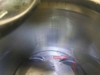

вот мои данные:
на пробеге 129000км застучал и сделал капремонт g4kd- масла ело 0гр в городе от замены до замены, 500гр на 1000км за один день (поездка на юг при скорости 115-130км час, масло тотал 5-30 а5b5).
1. Тип двигателя: G4KD, АКПП, газовое оборудование, прогрев на бензине 5мин до 60град и поехал.
2. Пробег: 129000км задиры, стучит на горячую, замена шортблока.
3. Все 129000км на масле Total Quartz 9000 Future NFC 5W-30 (ACEA A5/B5).
после замены
новый шортблок:
1. Тип двигателя: G4KD, АКПП, газовое оборудование.
2. Пробег: 30000км легкие задиры по всем цилиндрам, на 3 больше всего (см.фото ниже-задиры как у меня но фото не мое, не стучит на горячую, при прогреве стук 1-2мин.
3. ------- 0-15000км на масле Shell Helix Ultra 0W-30 (SL/CF; A3/B4) + Molygen Motor Protect (+ предпусковой подогреватель использую летом и зимой- нагрев до 60град затем 1-2 минуты грею поршни и поехал).
   -------- 15000-30000 км на масле Shell Helix Ultra 0W-30 (SL/CF; A3/B4) + Кератек (+ предпусковой подогреватель использую летом и зимой- нагрев до 60град затем 1-2 минуты грею поршни и поехал).

4 часа назад, vlad2303067 сказал:
Что за мусор на поршне ? только на одном или на всех поршнях так ?
