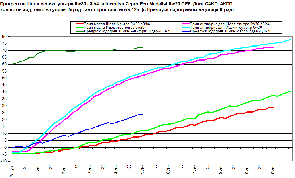

Полное отсутствие прогрева масла в картере вебастой наглядно показано здесь:

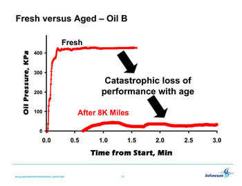

Как разительно ухудшается морозная текучесть изрядно "побегавшего" масла из-за деструкции загустителя (коего в 0W-30 A3/B4 немеряно) показано в опытах Infineum:
1) по прогреву масла с предпусковым подогревателем у меня другие данные: см.гравик ниже - скорость прогрева для 0-20 в 1.5 раза быстрее чем без предпускового подогревателя, и это с очень сильным ветром на улице. (раньше замер без ветра).
2) а по второму графику вообще какая то религия и я в это не поверю: из графика опытов Infineum видно, что после 8000миль (12872км) давление до 40 секунд =0, а на 1 минуте давление равно примерно  50КPa =0.49атм  (1 атмосфера = 101.325 кПа) - - это типа 40 секунд лампа масла у всех горит а дальше у всех помаргивает?
Не верю в честность Infineum - это раз, два- у меня лампа гаснет мгновенно на любом пробеге и температуре масла при запуске ДВС.
