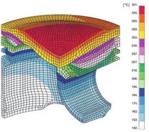

Вы не сравнивание т. вспышки в открытом тигле, и микропорции и масла с бесконечным огромным воздухообменом. Тем более что мы говорим о температуре поршня, стенка цилиндра совсем не такая горячая. Ну и в добавок картинка, не раз здесь приведенная, т.е. oil-club aprooved

Даже по вашей картинке жаровой пояс около 250 гр.

Ну если быть точным по картинке, а там зелёный цвет, то 216С - 227С. И ещё раз повторяюсь - в критических режимах.
Если б так грелось при гражданской езде, то на отсечке вы б проехали один раз.
