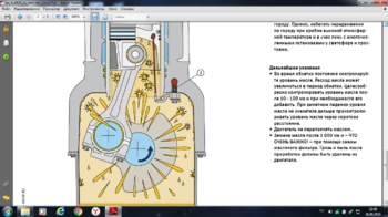

26 сентября 20188 г 1 минуту назад, Нитро сказал: Были конструкции моторов, которые просто глохли при открывании заливной горловины. Так тесно взаимодействовал вакуум впускного коллектора с картерными пустотами. Вот примерно как должен идти распыл масла, чтобы его можно было и эндоскопом заметить. На деле ни фига нет подобного, двигло на полусухую тужится, травмируя свою поршневую при каждом такте хода отсутствием нормальной смазки и хоть какого-то охлаждения. Только это и является подтверждением "жаренности" поршней с днища, залегающими рано и успешно маслосъёмными кольцами, натирами на стенках цилиндров графито-металлического цвета, ну и при более длительной эксплуатации с огрехами зимних особых условий - задирами ЦПГ. А, кстати, всмотритесь в видос про Спортягу-азербайджанца с G4KE по внимательнее, там на стоп-кадрах прекрасно видно состояние поршней снизу и шатунов - они ни разу не зашкворенные нагаром!, и в шатунах со вкладышами там нормально выполнены сливные отверстия, что является большим гарантом хорошей разбрызгиваемости масла, что успешно похерено в ДВС G4KD(NA).

27 сентября 20188 г 10 часов назад, VV"351 сказал: Вот примерно как должен идти распыл масла, чтобы его можно было и эндоскопом заметить. на картинке капли большие для наглядности не будет таких при работе двигателя.

27 сентября 20188 г 2 часа назад, odisva сказал: на картинке капли большие для наглядности не будет таких при работе двигателя. Больше никто эндоскопом внутря при работе не полезет, особенно в не проблемный 4В11, нах... оно его владельцу надо. Капли такими не будут, но распыл обязан быть активным, пусть не туман при относительно слабых оборотах, но заметен и ощутим, чего и рядом не было в видео, только пенка какая-то поплыла. Кстати, какого так пенится-то масло, что было залито при съёмке? А аргументы про отутствие распыла и смазки/охлаждения ЦПГ я в том посте сразу сказал:
