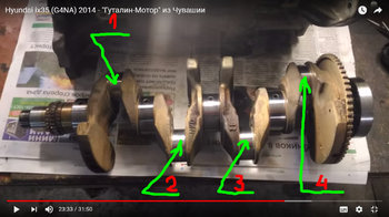

Может и в этом беда. Разбрызгивается только масло, которое вытекает из подшипников коленвала. Отверстие в шатуне почему-то убрали. Видно кто-то внес экономическое предложение ))).
Из под подшипника нормально не вытечет. Были бы отверстия было бы норм. Видно вкладыши были слабым местом, смазка через отверстия уходила, они отверстия убрали и теперь слабое место цилиндры
Изменено пользователем val_kaz
Только что, Sportage72 сказал:
VV"351 случаем не путаешь коренные и шатунные  шейки? Потому что по картинке я вижу все как писал, кстати там даже стрелочками указано, один противовес у 1 цилиндра, такой же симметрично у 4, и у 2 и 3 также по 1 одинаковому противовесу. Поэтому смазка для всех цилиндров тут происходит ОДИНАКОВО. Да, самих противовесов стало меньше, вместо 2 на цилиндр, стало по 1 на цилиндр, НО если смазки недостаточно, ее недостаточно для всех цилиндров, поэтому вопрос почему больше задирает 3 и 4 цилиндр остаётся открытым. Технически обоснованного ответа исходя из картинок я так и не увидел.
Не допонял я чегой-то? На рисунке я обозначил маркером шейки шатунов по порядку, на них крепятся шатуны с поршневой, что не так? Почему по этой схеме не возможно разобраться что там и к чему соотносится, кому сколько достаётся и наоборот?
Sportage72 У коленвала всего 2 противовеса. Остальное под шатуны из под которых масло почти не вылезает

VV"351 Отметил на картинке 4 противовеса, я не знаю почему вам
21 минуту назад, VV"351 сказал:
19 минут назад, val_kaz сказал:
да ладно? что значит "остальное под шатуны"?
Изменено пользователем Sportage72
3 дурацких противовеса, из-за которых и твориться этот писец в этих ДВС!
Только что, VV"351 сказал:
4 кружочка в глаза не видим)? 4 противовеса так то
4-й какой-то недопротивовес с явно не выраженными формами, вполне возможно, и фунциклирующий с таким же недоуспехом.:D
такой же как первый, просто к нему присоединили зубчатое колесо для датчика положения коленвала, но от этого он противовесом не перестал быть. Видно даже отверстия для балансировки, а отверстия для балансировки делают только в противовесах.
Это я к чему, то что смазка то одинаково происходит во всех цилиндрах, если и плохо, то ОДИНАКОВО плохо, поэтому про 3 и 4 цилиндр вопрос открытый.
