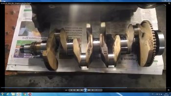

1. Измененной привычной формы коленвала с симметричными противовесами, выполняющими роль основных элементов, разносящих масло, выходящее из подшипников. Убрана часть поротивовесов - однозначно снижена эффективность разбрызгивания масла!
Предлагаю сопоставить коленвал со скрина с верхней частью поршневой и прикинуть, напротив каких поршней будут меньше появляться при работе противовесы, должно помочь что-то выявить.

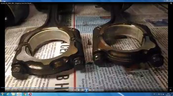

2. Изменили/удалили как таковые отверстия в пошипниках шатунов и выходные отверстия из шатунов, опять же, однозначно снизив оборачиваемость в этой паре трения и уменьшив возможность выброса масла в активный распыл по блоку к поршневой. Скрины для обозрения предлагаются.
Как итог, это ещё так, бегло на ходу, без ещё более детального въедания в суть проблемы - снижена до не возможного эффективность работы системы смазки, а именно, по части подачи масла к ЦПГ, ШПГ (в G4NA, где ещё и вкладыши изнашиваются/проворачиваются, если край уже), разбрызгивание масла ничтожно мало, с поршней вследствии этого нет теплоотвода маслом как такового практически, не зря они все поголовно при вскрытии напоминают "горелые пирожки". А так же, на стенки цилиндров масло не попадает в необходимом для смазывания пары трения кольца-стенка, как следствие работа на полусухую, незамедлительно появляются с первых запусков и работы двигателя натиры на цилиндрах и дальнейшее усугубление патовости ситуации при создании определённых условий и огрех в эксплуатации.
