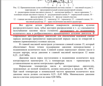

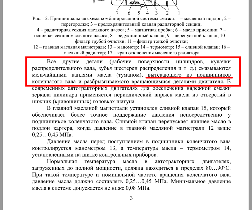

28 минут назад, odisva сказал:
многие считают что они купаются в картере и разбрызгивают масло, но это не так, по крайней мере в G4KD.
И они рассуждают о механизме происхождения задиров в ЦПГ !..
Белорусский государственный технологический университет:
Лекция. Система смазки и охлаждения ДВС.
Стр 3 (из 13)
10-Lekciya-Sistema-smazki-i-ohlazhdeniya-DVS.pdf
