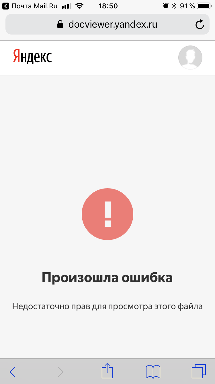

Права доступа поправь - файлы недоступны.
Откорректировал. Отпишитесь, пошла/нет?
Так понимаю, скачивать каждому придётся для просмотра?
Изменено пользователем VV"351
Спасибо. Открывается нормально.
