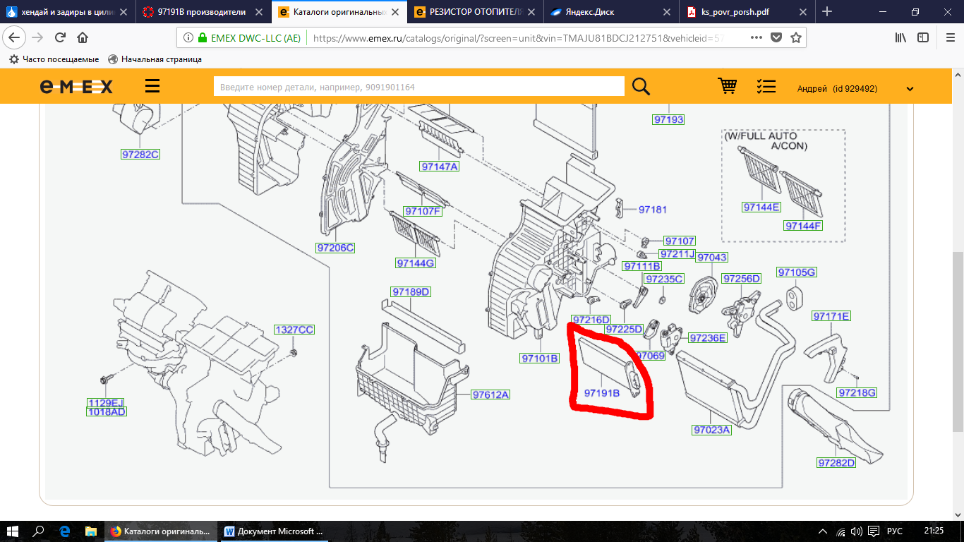

Когда забирал новый авто из салона, менеджер мне вроде как по секрету, почти на ухо, сказал: в этом авто есть электрический подогреватель воздуха в отопителе салона! То бишь ТЭН, выражаясь русским языком. Во время зимних запусков, буквально через полминуты - минуту, на стекло начинает дуть еле тёплый воздух. Дует так минуты три-пять, после чего его t° начинает повышаться судя по всему от того, что антифриз нагрелся больше, чем t° ТЭНа. На схемах ELCATSа и EMEXа есть интересная деталь 97191B, которая нигде никак не бьётся, но при увеличении схемы мне видно, что с правого борта у неё электрический разъём. Возможно это именно ТЭН.
Могу ошибаться.Поправьте, если что.
если бы это было так то не ставили бы стекла лобовые с нитями обогрева
Чтобы было понятней, о чём я говорил
Да, пожалуй.
Нити обогрева на лобовом стекле ТОЛЬКО в зоне покоя дворников. Не путайте со стёклами Форда, где всё лобовое стекло имеет электрообогрев.
