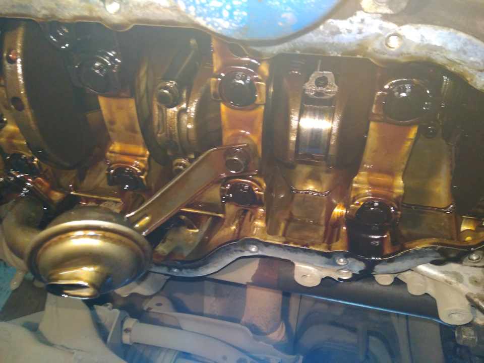

Судя по этой фото, не имеет смысла переливать масла на 1-1,5 см выше отметки "FULL" по щупу, в надежде, что противовесом коленвал будет окунаться в зеркало масляное и больше брызгать его по низу блока: https://a.d-cd.net/476f449s-960.jpg
Вот на фото противовес в нижней точке стоит, а от его кромки ой как далеко до маслоприёмника :shok:  А когда-то толкалась идея таким переливом пробовать усилить  масляный туман и брызги. По-ходу, утопия, мля. :unknw:
