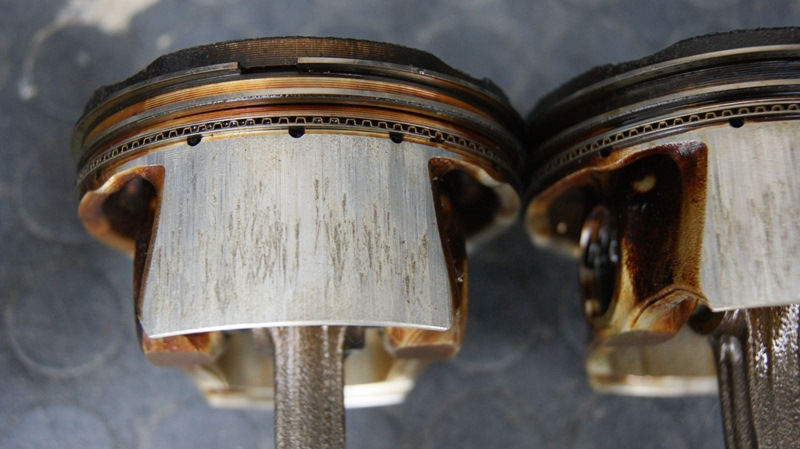

На драйве читал ..не могу вставить .. задрало сильно 1-2    3-4 меньше...Вот и греши на охлаждение..
Что интересно, так это то, что поршни не горелые особо-то, и дырки маслосгонные чистые, если уже вдруг не чистили спецом, а один хрен что с поршнями произошло - в хлам покоцанные: https://i-a.d-cd.net/2414511s-960.jpg
Ну, что ему, этому мотору, надо-то для не задиристой работы? :unknw:  :shok:
