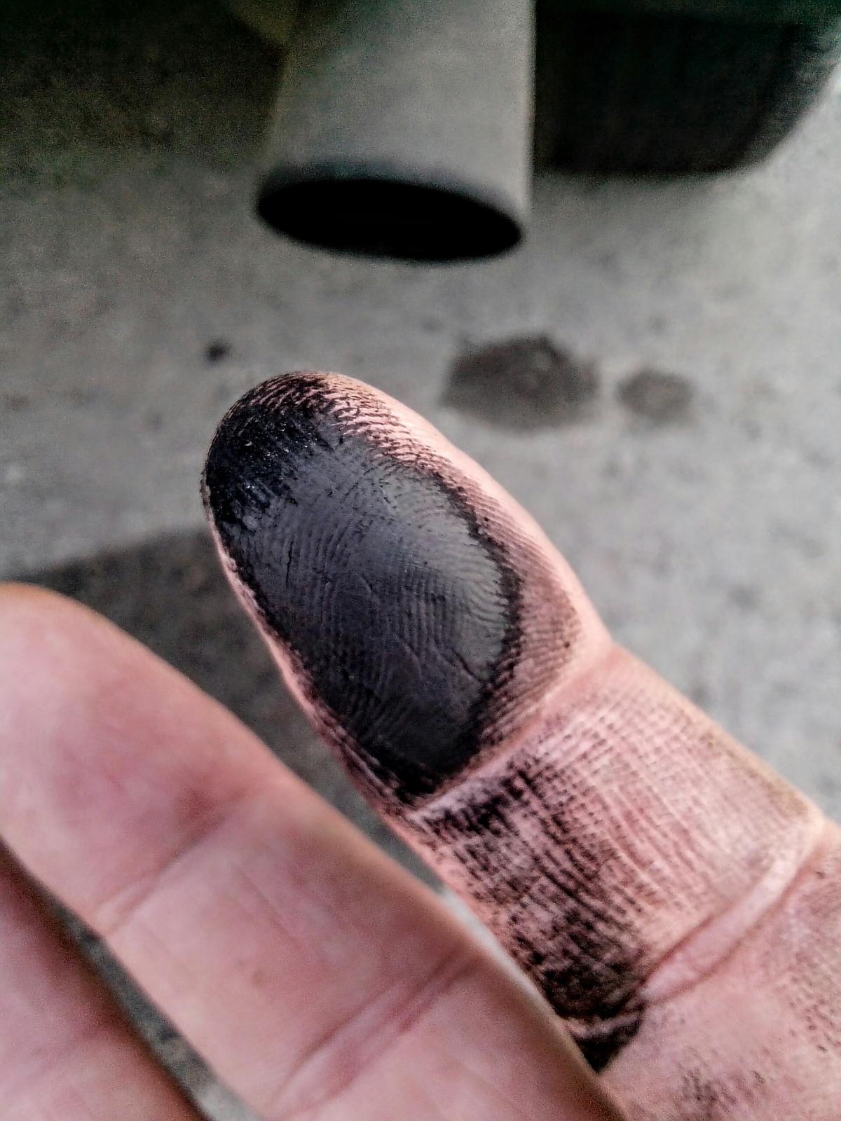

Вот типичный льющий движок, Рав4 2,5л, пробег 45т. Тут и вонь бензином за пять метров,и черная в копоти выхлопная как у дизеля.
Ещё не на одном G4KD /G4NA такую выхлопную не видел.post-37902-0-59816200-1519537791_thumb.jpgpost-37902-0-20569600-1519537910_thumb.jpg
На сколько мне известно, все корейские движки льют в минус, особенно GDI, и сажа на выхлопе это у всех, но на фото это конечно неисправность топливной системы.
