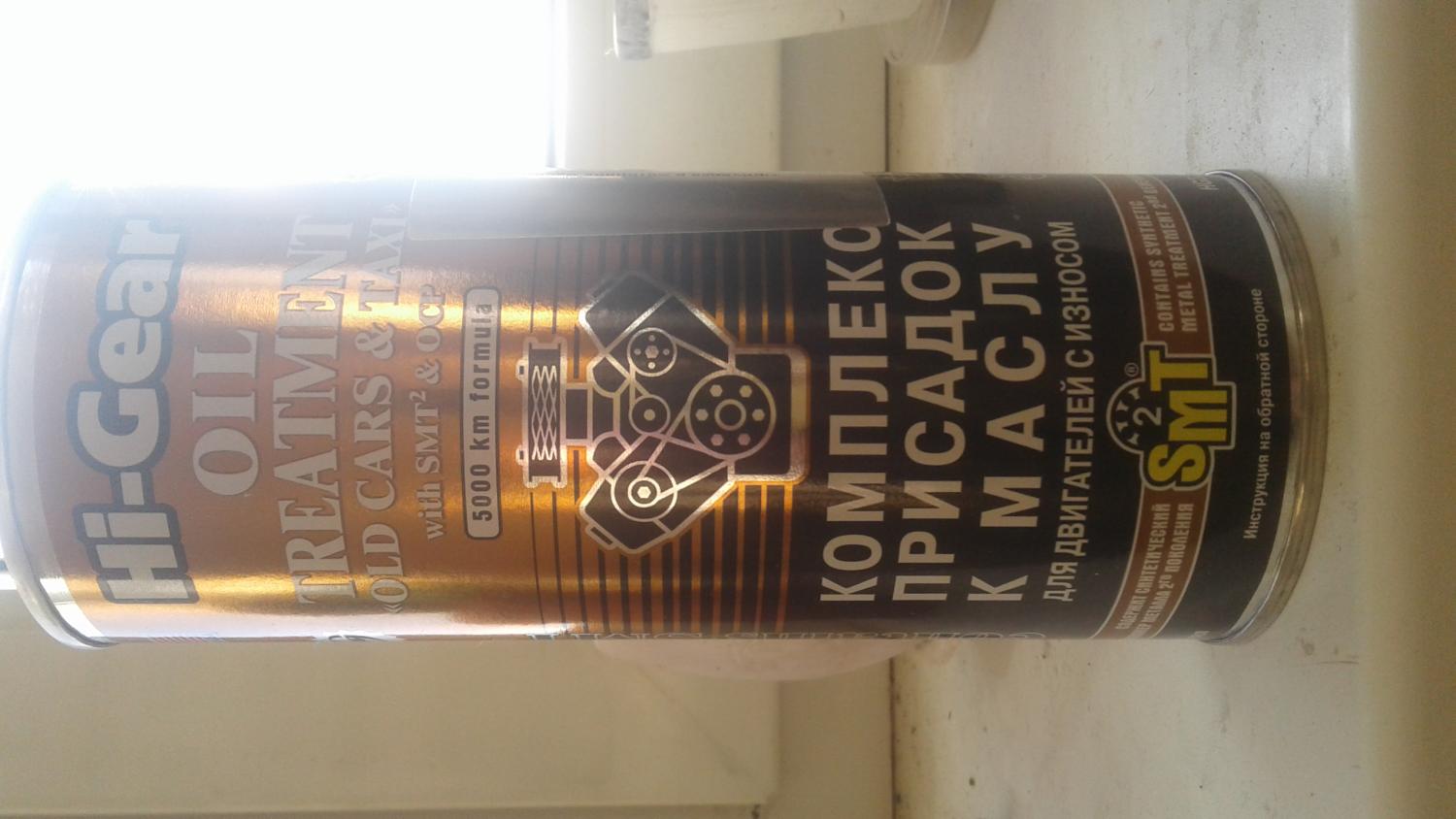

 А вот что придумать до ремонта?
Пробовать различные присадки , а больше без ремонта сделать ничего нельзя .
post-6890-0-16282600-1519626800_thumb.jpg  Например залить вот это .

attachicon.gif20180226_0913021.jpg  Например залить вот это .
Зачем ??? ЭТО ОБЫЧНЫЕ ЗАГУСТИТЕЛИ

                                                                                                                                                                                              Себе лил такую
                                                                                                                                                                                              Себе лил такую
Не то вставил
