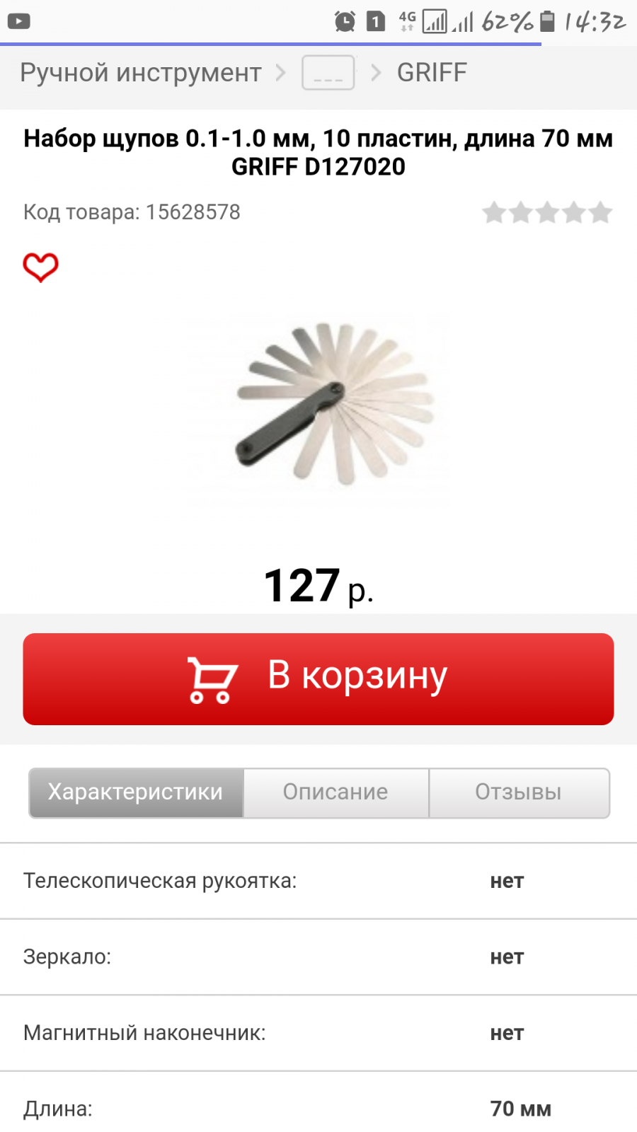

Да хоть таким, какая разница то? Вы представляете себе толщину одна сотка? Возможно я открою секрет, но щупы до 0,07 мм можно без особых усилий завязать в узел. А что мешает сделать такие плоские щупы сферическими?

КАКИЕ ЕЩЕ ОДНОРАЗОВЫЕ ... ОБЫЧНЫЕ ..КАКИМИ КЛАПАНА РАНЬШЕ РЕГУЛИРОВАЛИ
@Alexandr65, не понял, как там вообще выживет 0.07 щуп круглый под давлением? Вот только вчера смотрел про специальные круглые щупы пластиковые, которые ставляют в пару трения и по толщине расплющенного щупа смотрят толщину зазора
Смотрите на картинку внимательней. Щупы, SUKA, металлические. Самые что нинаесть ферумсодержащие. Такой щуп даже не надо по сферической плоскости, равной диаметру цилиндра, обкатывать. Он сам принимает необходимую форму из-за своей толщины. Про 0,07 я писал, что его можно завязать в узел. Писал для того, чтобы те, кто не понимает о чём речь, могли представить способность тонкого металлического щупа принимать не только плоскую или округлую форму, а так же ступенчатую, многоступенчатую, овальную, да хоть квадратную. Не надо ничего додумывать и/или фантазировать. Никакого давления нигде и впомине нет. Берётся такой щуп, поршень опускается/поднимается примерно на середину высоты хода, и этот щуп аккуратно, без нажима, вставляется, скользя своей широкой плоскостью по стенке гильзы, между поршнем и гильзой. Пролетел, как фанера - берётся следующий щуп и снова всё повторяется. И так до тех пор, пока какой-нибудь из них не полезет. Дальше объяснять?
