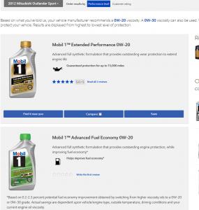

В подборе масла от Mobil для Мицу ASX 4b11 выдает
Mobil 1™ FS 0W-40,
причем Настоятельно рекомендуется
Вот тебе и нулевка, как говорится. Только SAE 40. Как же сороковка в масляные каналы Мицу проходит??
Mobil 1™ FS 0W-40,

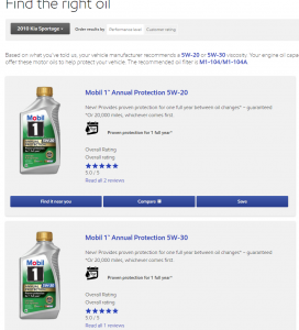

А ещё посмотрите, что в те же моторы только для американского рынка рекомендуют ;)

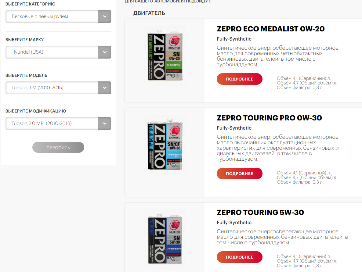

И НИ ОДНОЙ сороковки!!! Да и для нашего рынка раньше рекомендовали 5W-30 Mobil1 x1... Сейчас у нас пиарят новый 0W-40 FS. Где надо, и где не надо... :facepalm:
