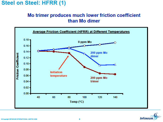

Теперь о "предупреждающем" масле. На зиму однозначно нулёвка. В идеале - с пакетом присадок Molyvan 855 на основе соединений органического молибдена - по причине работы этой присадки уже при низких температурах (в отличие от традиционных присадок, активирующихся ближе к 80-100 гр.). Пока знаю таких только три:

Есть эта присадка и в оригинальных маслах 5W-20/5W-30 Hyundai/KIA, а также в "корейском" 5W-30 Total HKS, но ввиду очень плохих низкотемпературных свойств этих масел советовать их на зиму не буду. Есть ещё экзотика типа 5W-30 Millers EE Longlife Eco и 0W-30 Mobil1 Racing, но это нишевые недешёвые продукты, к тому же не "проходящие" по нормативам фосфора для катализаторов.
То, что эту присадку стали использовать в оригинальных маслах для современных азиатских моторов с алюминиевыми блоками, видимо, не случайно. По своим отработкам могу однозначно сказать, что зимой 0W-20 Zepro даёт износ по Fe в полтора раза меньше, чем все другие 0W-20 и 0W-30:

Есть эта присадка и в оригинальных маслах 5W-20/5W-30 Hyundai/KIA, а также в "корейском" Total HKS, но ввиду очень плохих низкотемпературных свойств этих масел советовать их на зиму не буду. Есть ещё экзотика типа 5W-30 Millers EE Longlife Eco и 0W-30 Mobil1 Racing, но это нишевые недешёвые продукты, к тому же не "проходящие" по нормативам фосфора для катализаторов.
