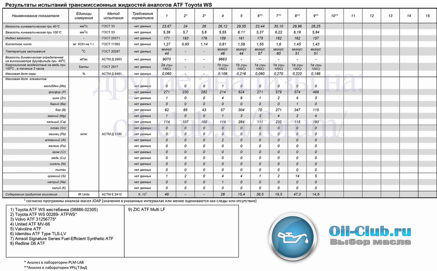

1) Вязкость при 40С = 23,44 - низкая, то есть эта трансмиссионка будет экономить топливо при холодном запуске и трогании "сразу". Более того, в морозы оно не будет держать автомат густой вязкостью - это плюс.
2) Вязкость при 100С = 5,37 - низкая рабочая вязкость, масло на самом деле выступает как аналог Toyota WS, позволяет экономить топливо при рабочих температурах коробки.
3) Кислотное число = 1,55 - не высокое, хотя у аналогов пониже чуть чуть. В общем масло будет долго повышать кислотное (а значит срабатываться).
4) Температура застывания -57С - достойная температура застывания, но у низковязких трансмиссионок она всегда такая, тут ничего удивительного нет.
5) Коррозия на медной пластинке - высшая оценка 1а - то есть масло не агрессивно к меди и медным сплавам в АКПП.
6) Содержание серы = 0,060 - прямо как у Toyota WS оригинал 0,060, у нее так же. Говорит о том что применяется тот же самый пакет присадок. И это кстати ниже будет видно. Так же такое содержание серы говорит о том, что минералки 1 группы с повышенным содержанием серы - тут нет, позже описывая ИК спектр вы поймете к чему я это упомянул.
7) Противоизносные присадки на основе фосфора. Бор - скорее всего так же противоизносная присадка Extreme Pressure. Кальций как моющая нейтрализующая присадка. Содержание элементов, точь в точь, повторяет Toyota Type WS. То есть пакет присадок одинаковый с оригиналом.
8) По параметру Окисление = 38,5 - мы видим что в жидкости применяются эстеры. (либо то что имитирует этот пик)
ИК спектр Фурье говорит о том, что в масле: Пик на волне 722 низкий = 0,89 - скорее тут минералка 2й группы, возможно смешана с гидрокрекингом + эстеры (либо то что их имитирует).
Вывод: Хорошая ATF типа Toyota WS. Вязкость соответствует оригиналу. Пакет присадок идентичен. Хорошие антикоррозионные свойства. Хорошие низкотемпературные свойства. Присутствуют эстеры для снижения трения и износа. Одно не понятно, это глюк спектрометра, или масло не на гидрокрекинге VHVI, а на минералке второй группы - в общем тут оставляю на ваш суд господа. Но я бы такое масло залил при гуманной цене.

посмотри чем отличаются Toyota WS от Idemitsu ATF TLS-LV. Столбец 1 и 6.
Ничем вообще. Ни пакетом, ни вязкостью, как бы не было что это одно и тоже масло в разных банках. Просто одно Idemitsu USA делает. А другое Idemitsu Japan например. :)
Отличаются базой, но эти отличия рядовой автомобилист не ощутит.
