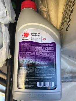

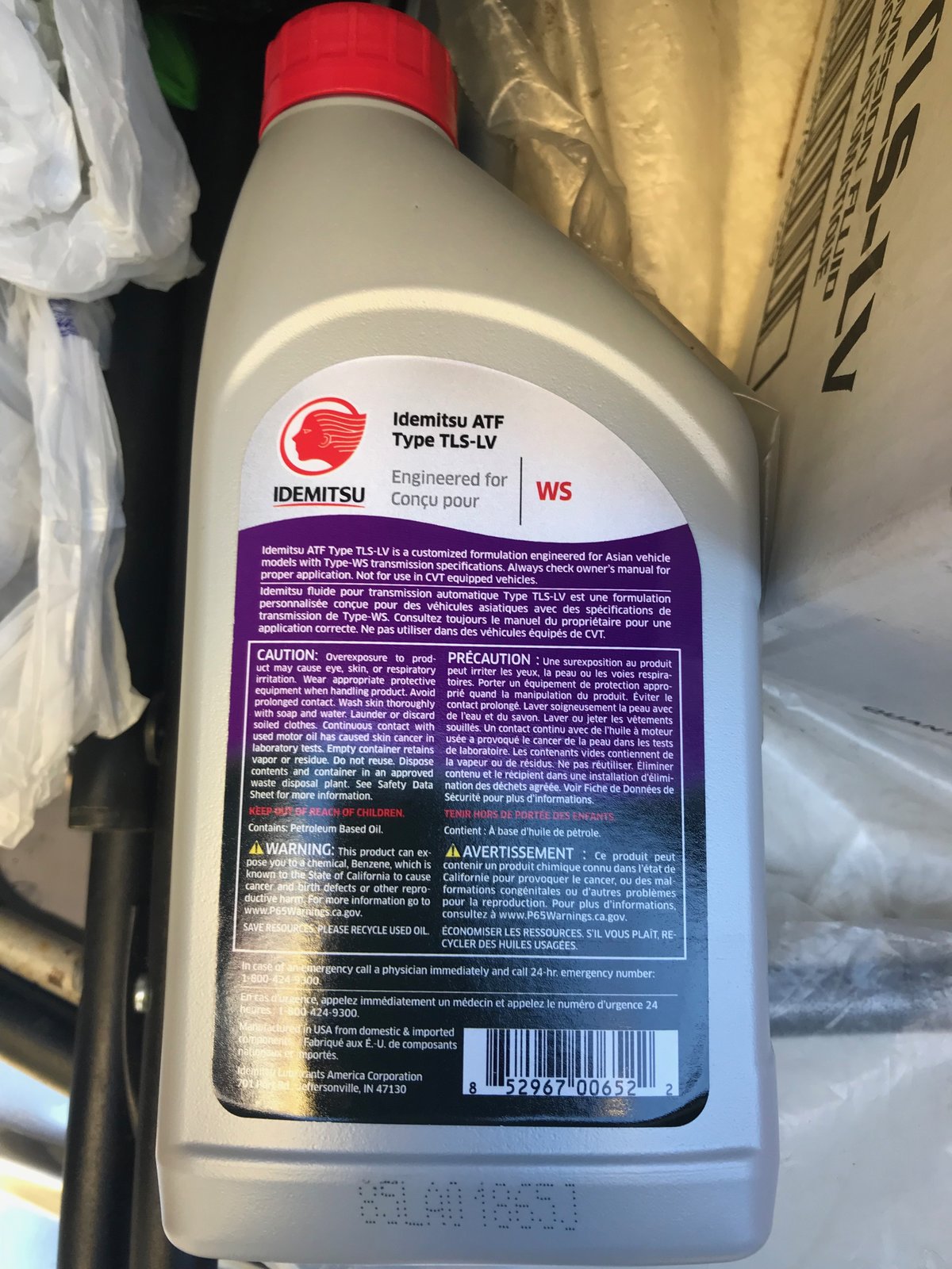

Ребят подскажите, сегодня взял в руки литрушку Idemitsu ATF Type TLS-LV, так на ней были совсем другие цифры: 84LA и далее не помню. Это где такое масло разливают, не подделка ли ?
вот номер,  сегодня купил ящик (12 штук) для своего Прадика 150, пробег около 68000 тыс.
Вроде на ней написано, что произведено в США.
И по ёмкости должна быть не литрушка, а кварта (946 мл).
Да, не литрушка. Но 2-3 стр. назад там код (3-4 цифра) были другие. А сейчас 3-4 цифра LA.
11 часов назад, Intel2 сказал:
Насколько помню:
- первая цифра - год выпуска (8 = 2018)
- вторая  цифра - месяц выпуска (5 = май)
- дальше - вроде номер партии и тд.
Обратите внимание старый код на фляге 6GJA1004 (3-4  цифра JA – означает место производства: Джефферсонвилл, Индиана, США. ) Сейчас 3-4 цифра LA, вот я и спрашиваю, случайно это не шляпа?  или мож производство  перенесли в другую страну.
3 часа назад, Intel2 сказал:
На канистру указан тот же Джефферсонвиль, сделано в США.
