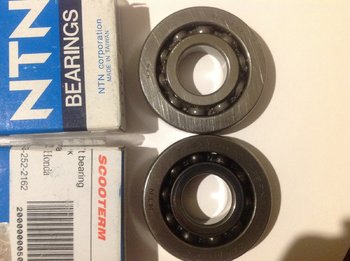

Вопрос по коренным подшипникам коленвала на 2т хондовском моторе:
стоят подшипники диаметром 52мм, частота вращения до 8000 об/мин, температура 100-120с легко может быть летом.
подшипники смазываются теми небольшими порциями 2т масла, которые добавляются в соотношении 1/50 в бензин.
пока технику пользовал только летом - проблем с коренными подшипниками не было никогда, использовал синтетический 2т Мотюль. Проблемы с подшипниками начались когда начал технику использовать зимой - внутренняя обойма подшипника проворачивается на шейке коленвала.
Летом мотор работает нормально, как только начинаю зимой при -5-10с использовать, обязательно проворачивает подшипник((((  видимо не хватает ему смазки в топливно-воздушной смеси. Я даже 1/25 уже пропорцию делал мамла и бензина, все равно проворачивает((
Кто в контексте подскажите пжл, существуют ли варианты 2т моторов с закрытыми коренными подшипниками, например, на снегоходах?
PhD дружище, у вас походу размер шейки коленвала не в допуске,  вот и проворачивает. Таких подшипников не встречал если честно, а что за мотор для начала и что об температурных режимах говорит юзер-мануал и об размерах шеек сервис-мануал?

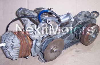

Мотор 1ц хондовский малокубатурный скутерный гблк.

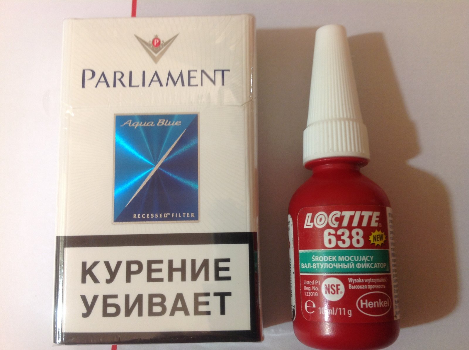

Естественно шейка коленвала уже не в допуске)))  ее подраскатало внутренней обоймой на десяточку точно.
Перебрал мотор, на локтайт втулочный поставил подшипник, полгода в летний период катался и улыбался.

к коленвалщикам заезжал - хотел перепрессовать, они то и порекомендовали пробовать локтайт.
