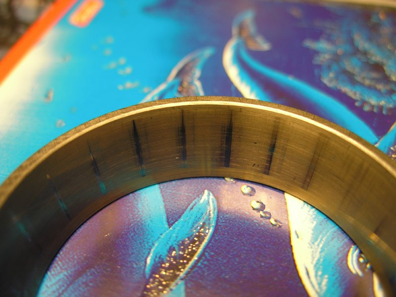

Начиная от вязкости, заканчивая составом. Дело в том, что характер износа такой, словно от ударных нагрузок, фото не мое, но с такого же мотоцикла, как у меня и у меня было точно так же!

Смысла особого нет. ДМ от таких повреждений, скорее всего, не поможет, т.к. больше похоже на бриннелирование. Подшипник просто-напросто "пробило" до деформации дорожек. Тут никакая смазка не поможет. Возможно подшипники попались не очень хорошие.
Вязкость, ИМХО, 200-500 сСт вполне нормально будет, слишком маловязкая тут не нужна.
Такое ещё иногда бывает от фреттинг-коророзии, но тогда повреждения будут не блестящими, как тут.

Возможно ли, что это - ложное бринеллирование? Так как такая картина наблюдается именно у нижнего подшипника рулевой колонки, как правило, верхний чаще всего живой или не имеет такого явного износа. Возможно это связанно с тем, что вода, попадя в этот узел, стекает с верхнего и остается у нижнего, смешиваясь со смазкой и вызывая такой эффект. Но да, с другой стороны, вмятины относительно глубокие и рулевая траверса начинает вращаться "как по ступенькам"
Т.к. узел работает при повышенных вибрациях и подшипник тут не вращается, когда едешь прямо, рулём-то особо не крутишь. Поэтому возможно. Но защита от него только одна - периодически проворачивать ролики так, чтобы они не были всё время в одном месте.

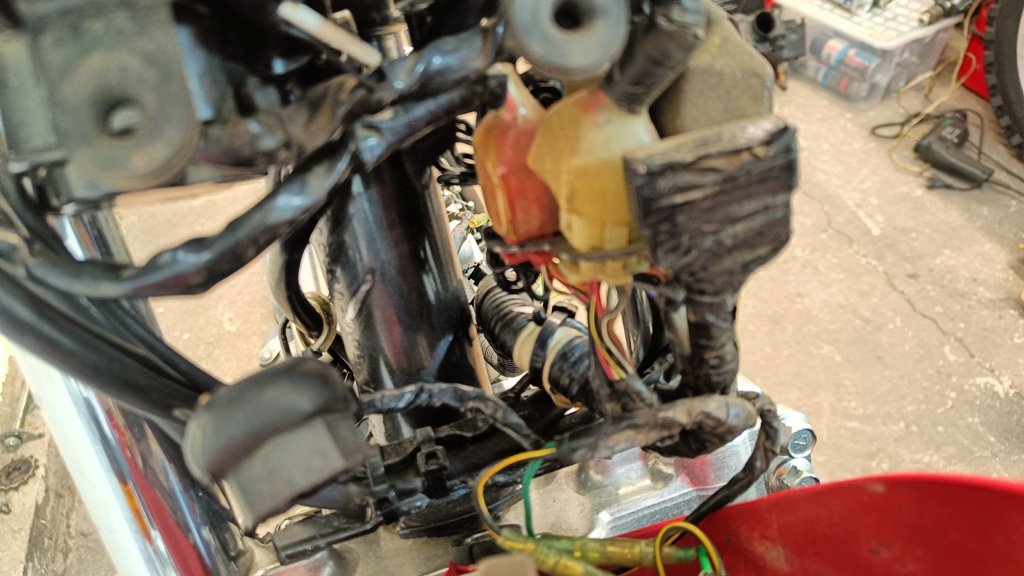

вполне возможно через подшипники текут какие либо токи (выключатели, лампочки, сигнал) , что вызывает электроэррозию. Ток должен входить и выходить из рулевой колонки по проводам.

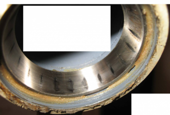

Понял, огромное спасибо! Значит просто надо следить и все) это не сложно, а иногда даже приятно) Если верхний можно еще повернуть, то нижний запрессовывается на ось
Фото-пример из интернета, отвертка указывает как раз на виновника торжества:
Там можно просто ролики иногда сдвигать
Думаю, что это исключено, так как и минус и плюс подаются исключительно через разъемы, если только статика))
Вот так это все выглядит за фарой

от статики точно ничего не будет, там амперы надо.
