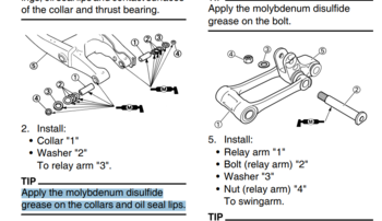

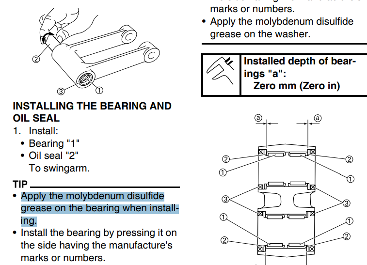

И так, всем доброго времени суток! Чуть-чуть "нарыл" информации и что получил в итоге:
Решил посмотреть, а что же рекомендуют производители современной японской техники в своих сервис-мануалах!? Смотрел мануалы на Kawasaki, Yamaha и Suzuki.
Kawasaki и Yamaha почти во все узлы мотоцикла рекомендуют смазку "Apply the molybdenum disulfide grease", то есть, смазка с дисульфидом молибдена, как и советовал уважаемый SanTix , например - Yamalube Molybdenum Disulfide Grease, но tds я не смог найти, так же как то, сколько там дисульфида молибдена. На забугорных форумах есть лишь предположения, что там 3%, но это лишь предположения.

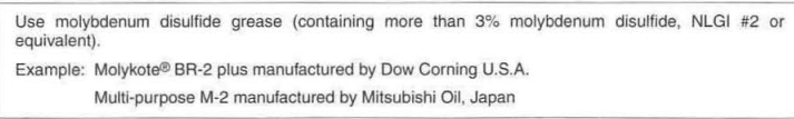

Нашел сервисный мануал на мотоциклы Honda,  и там тоже рекомендуют в прогрессию - "Apply mUlti-purpose grease NLGI No.2 (molybdenum disulfide additive)"
И вот тут уже появляется некая ясность, в частности приводится то, что содержание дисульфида молибдена должно быть 3%, и в качестве рекомендаций приводят следующие смазки:
Molykote BR2 Plus - NLGI 2, 114 сСт
Multi-purpose M-2 manufactured by Mitsubishi Oil, Japan - данные не нашел
