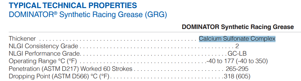

Amsoil DOMINATOR Synthetic Racing Grease, загуститель сульфонат кальция, но как я уже узнал потом, вязкость в этой смазке - 50сСт при 40°C.
Загуститель литиевый комплекс.

Руководствовался данными из этого TDS в соответствующей ветке на форуме, поэтому и думал, что там сульфонат кальция.
Прошу прощения, смотрел левый или старый tds
Amsoil DOMINATOR.pdf

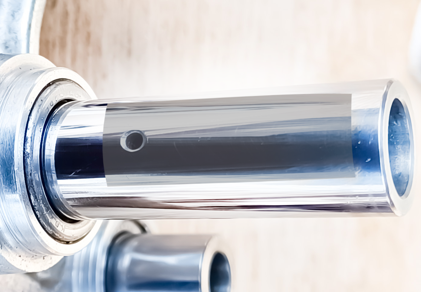

На счет характера коррозии - к сожалению, выкинул втулки, стараюсь бороться с этой темой, когда "а вдруг пригодится"))) и вот он тот момент, когда пригодилось бы!
Попытался найти в интернете подобные фотки с таким износом и как же я был удивлен, когда не смог найти, значит плохо искал.
Так вот, характер износа ооочень похож на самую правую фотографию на картинке от SKF, но! с той разницей, что тут полосы, а у меня было пятно на всю ширину иголок и тут полосы блестят, а сама втулка более серая, у меня казалось, что наоборот. Никаких раковин и т.п. - не было! Полоса эта была гладкая на ощупь пальцами, и полоса была не по всей поверхности втулки, а только в одном месте, примерно показал на втором фото с помощью кривого фотошопа на скорую руку (фото для примера из интернета), но на ширину иголок.

Описанный характер износа не позволяет в целом понять механический это износ или фреттинг. Возможно это их сочетание.
