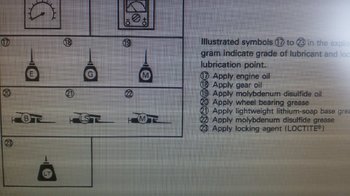

Вот к примеру, смазка с базовой 120, но рекомендовано для нагруженных пар скольжения - Eurol Molybdenum Disulphide MoS2 grease
Изменено пользователем мотозак
Не создаст. Высокая вязкость создает проблемы при высоких скоростях в нагруженных парах скольжения, из-за перегрева. Оси рычага, при всей моей фантазии, это не грозит, совсем.
Ямаха рекомендует смазывать оси рычагов моторным маслом? О_о
А у триумфа такой сервис мануал, на 500 листов, так и не нашёл про смазки ничего..
