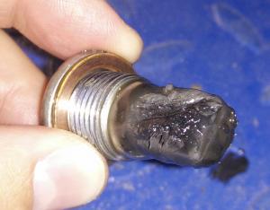

Куски-не куски, а вот можете полюбоваться на магнит из заднего моста после 3000 км пробега на новой машине. Серая пластилиноподобная масса - это не что иное, как металлические опилки от приработки деталей на новой машине. А вот анализ, если судить по приведенному выше патриоту, показывает в таком масле вполне стандартные несколько десятков мг/л железа.

А в теме про прогрев двс постить пробки из редукторов моста это не петросян) ? Или редукторы возможно тоже греть кому то в голову приходило)
@tandashka, а включите голову и перечитайте еще раз. В редукторе имеем большой износ, и при этом маленькую концентрацию металла в масле. Вопрос, а вы уверены, что в моторе все иначе?
У меня нет выключателя на ней))
А в двс в отличии от редуктора есть фильтр масла, уже поэтому там все иначе.Хотя если принять во внимание двс уаза, то я ничему не удевлюсь.
Вы начинаете понимать. В редукторе нет никакого фильтра, и при этом большое количество опилок не вызывает повышения концентрации металла в масле. А что будет, если еще фильтр поставить? Вот просто для конкретики, в моем моторе анализ показал 33мг/л железа в масле. Что это означает? Что у меня в 9 литрах 0.3г железа, и все? Или к этим 0.3г железа прилагается еще 10г, которые лежат в фильтре в виде опилок? Я эту информацию найти не смог.
Спасибо. Из споров удалось выяснить истину. Зимой- завел, минутку постоял, поехал. Остальное время- завел да поехал.
 в редукторе магнит есть, который призван собирать железо. Наверное, самые крупные частицы и бОльшую часть более мелких он и собирает, судя по его виду.
Магнит исполняет роль фильтра.
Не хотел же больше сюда заходить... На Саксиде магниты на всех сливных пробках.На движке- всегда без пыли, прогрева нет, анализы в подписи. В трансмиссии- на всех трех тонкая пыль, совсем капелька, стружки нет.
