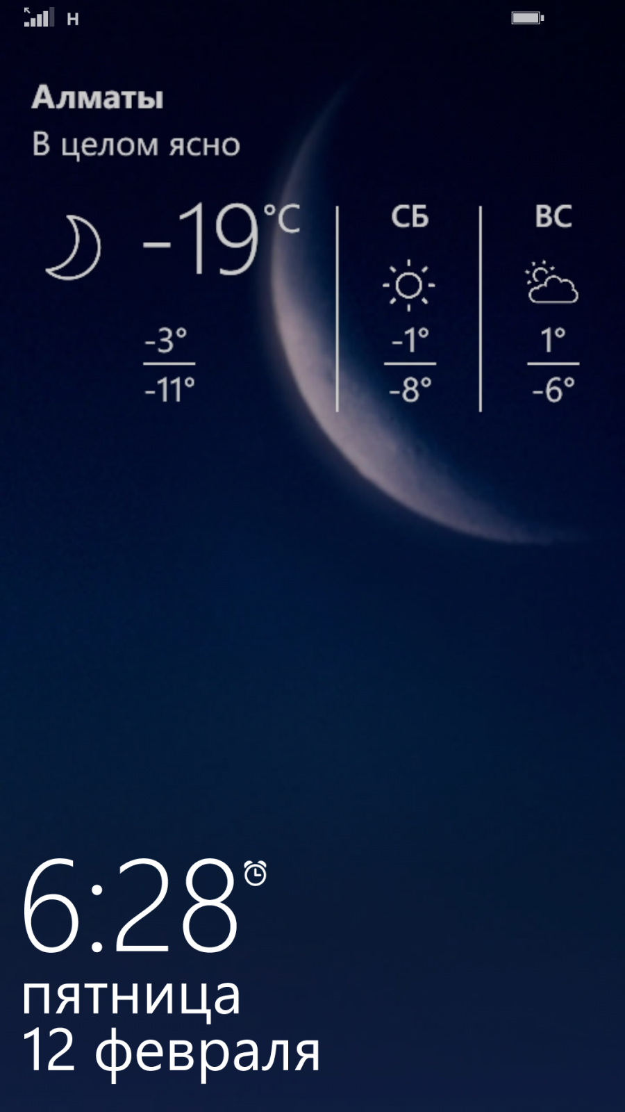

С первого раза мотор завёлся автозаводом - все-таки в бензине дело. ;)
(этот 95ый G-Drive от ГПН - хороший зимний бензин оказался, в отличии от 92го омского и 93го китайского как бы)
