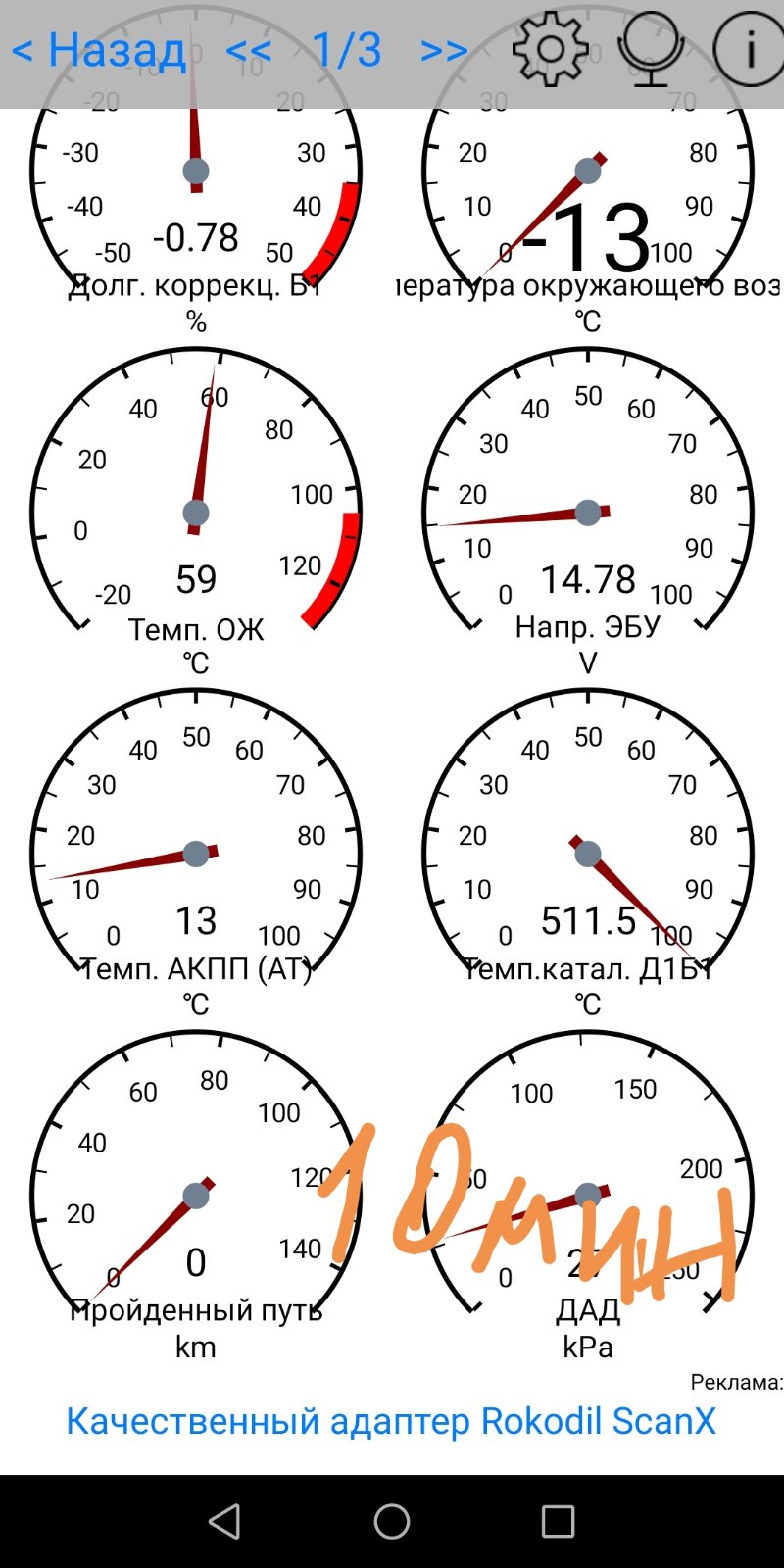

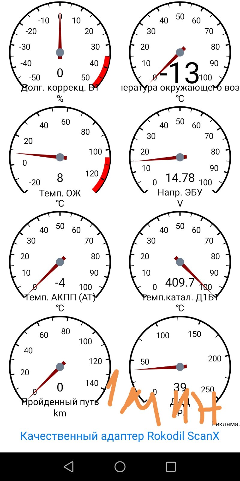

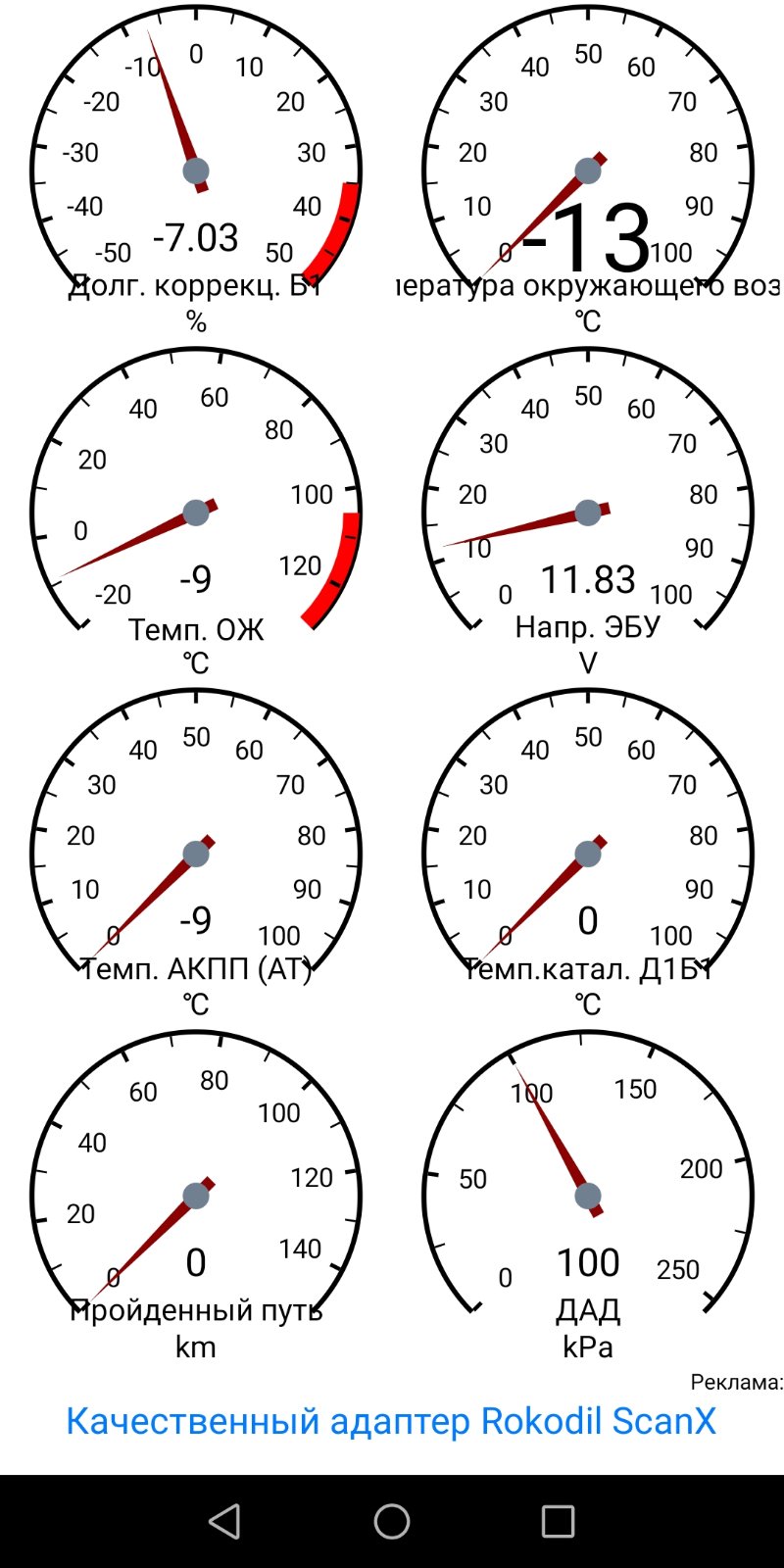

Крч, комрады, я был неправ и все жидкости в подкапотном пространстве при минусовых t на улице, действительно, тоже уходят в минус и чем дольше стоит авто, тем больше t жидкостей сраниваются с t воздуха на улице. Авто у меня простояло 16 часов (с 16:00 одного дня, до 8:00 утра следующего дня), вышел я из дома, сел в авто, включил зажигание и не запуская мотор, включил прогу. В итоге, прога показала, что на улице (-13°), t OЖ =(-9°) и t масла в АКПП тоже =(-9°) (скрин1). Потом я запустил мотор и сделал ещё 4 скрина - через 1минуту прогрева на ХХ, через 5 минут, через 10мин и через 15 минут стоя на одном месте, на ХХ. Теперь наглядно видно, как прогреваются жидкости при такой забортной t зимой

Кто шарит, напряжение на холодном аккумуляторе, после 16-ти часов простоя на морозе (-10°-12°) на заглушенном авто, равное 11,8V-12V - это нормал? О чём оно говорит? Как аккумулятор дышит?
2 минуты назад, moleggg333 сказал:
Зимой мониторю температуру масла по елм-ке и стартую при достижении температуры масла примерно 30°С
У меня прога не показывает t масла, т.к бесплатная версия, отсюда вопрос к вам - t масла в картере находится, примерно, посередине между t ОЖ и t масла в АКПП, так ведь, или нет, подскажите ? Это мы берём время прогрева, пока все жидкости не выйдут на свои рабочие t
8 минут назад, Роман 73 сказал:
Чо то как-то не очень.
Только что, знаток сказал:
Сильно разряжен, типа? А после запуска мотора, показывает 14,7V-14,8V
