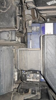

2 часа назад, steamroller сказал:
Где шунты и датчики - это к разработчику программы, я пользователь.
Пардон!
Я верю, что показометры могут показывать всё.
Как в "железе" реализовано?
На "минусовой" клемме аккумулятора есть хрень как на фото?

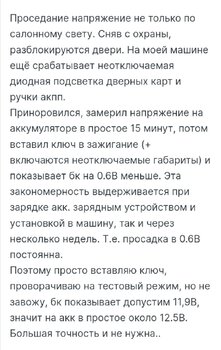

Не, ну я же не измерял напряжение на клеммах аккума, я просто включил зажигание, при этом работала печка на 2-ой скорости, горели габариты и прочие лампочки, приборка, например и я просто увидел эти цифры в проге - напряжение ЭБУ =11,8V. Думаю, что это не одно и то же, как если бы замерить напругу на клеммах аккума. Или я неправ?
тогда думаю норм

steamroller
Спасибо.
Да, эта хренька на клемме и показывает вам те параметры.
Расчётные конечно. Ну, главное, чтобы пользователь был доволен.
35 минут назад, YWU12V сказал:
steamroller
  Скрыть содержимое
Спасибо.
на счёт расчётного, пока выяснено только одно, это температура масла(CVVT), так как датчик не был обнаружен на G4NA.
06.12.2022 в 15:55, Роман 73 сказал:
Я уже нашёл - включаешь зажигание, подключаешь прогу, смотришь показания ELM и прибавляешь к нему 0,6В. Вот столько и будет на клеммах твоего аккума в реале. Значит у меня всё нормал с аккумом
145 часов простоя
-18 градусов
12.12 в на клеммах
11.5 в  с вкл зажиганием
Тоже 0.6 получилось. :)
