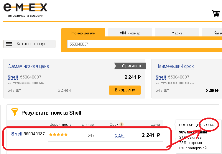

10 февраля 20188 г @Smarteb, в емексе артикул 550040637 ценник 2241 руб за 4 литра, есть в наличии более 500 канистр поставщик VODA -- это официальный дистрибьютор Шелл -- https://www.std-shell.ru ... но только вот VODA на Питер не отправляет, потому что у них области охвата Московская, Рязанская, Владимирская, Ивановская, Костромская, Тульская, Ярославская . Изменено 10 февраля 20188 г пользователем Digital Ray
10 февраля 20188 г @Smarteb, в емексе артикул 550040637 ценник 2241 руб за 4 литра, есть в наличии более 500 канистр поставщик VODA -- это официальный дистрибьютор Шелл -- https://www.std-shell.ru ... но только вот VODA на Питер не отправляет, потому что у них области охвата Московская, Рязанская, Владимирская, Ивановская, Костромская, Тульская, Ярославская . 653254210.png Случайно не знаете артикул на 20л канистру ?
11 февраля 20188 г на сколько знаю, других артикулов -- не бывает 550040633 -- 1 литр 550040637 -- 4 литр 550040621 -- 209 литр
11 февраля 20188 г на сколько знаю, других артикулов -- не бывает 550040633 -- 1 литр 550040637 -- 4 литр 550040621 -- 209 литр в автодоке бьются и есть в наличии
