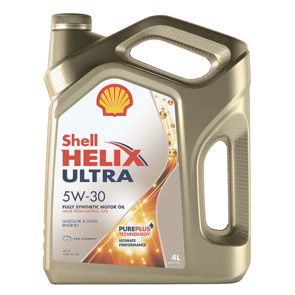

Артикул 550040637 есть наличие emex и exist.
Это другое масло или новая упаковка?
Maze А где купил такое масло и по чем ? , или просто фото в инете нашел , это же  GTL
В амаге есть, вопрос в чем - это обсуждаемое в теме масло или нет?
Похоже одно и тоже
Написано на упаковке PURE PLUS значит GTL и остальное так же будет соответствовать
Maze канистра поменялась ввиду защиты от подделок, нутро осталось тоже самое. :)

Разница только в цене?Состав масла  один и тотже?И подскажите пожалуйста угар  у него какой?
Старая канистра и новая канистра. Нутро тоже самое. От подделок просто попытались защититься.
Угар минимальный, если это только от масла зависит, вспышка у GTL традиционно высокая, NOACK низкий. :)
