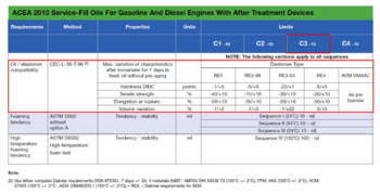

Т.е. то что оно размягчает сальники и тд. это миф?
Это просто хорошие масло хорошей противоизноской?
это не миф это выгодное предподнесение плюсов масла :) Гидрокрекинг действительно хорошо дружит со старыми сальниками. Плюс там улучшайзер скорее всего какой то есть для эластомеров. Они же все тесты проходят на Elastomer Compatibility. Уже все продумано Infineum'ом в рецептуре баз и пакете присадок. :) Относитесь к заводам как к исполнителям, они не особо разрабатывают масла, только выполняют инструкции и мешают... Мозг это Infineum - все там сосредоточено...
