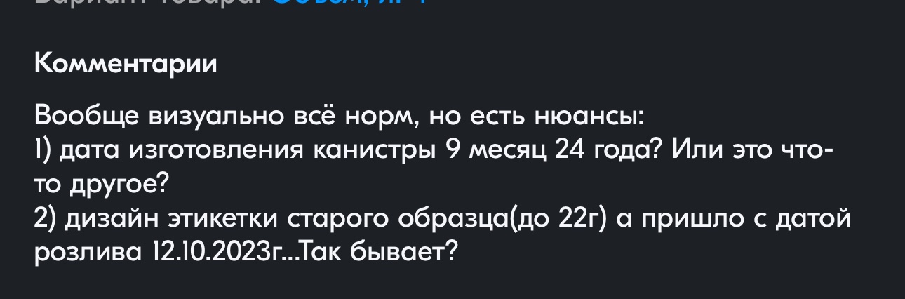

Здравствуйте, через zzap нашел, что масло продаётся в АВТОМИР по неплохой стоимости в текущих реалиях (примерно 3.400 за канистру 4 литра), есть смысл покупать и лить в VAG 1.4 tsi CAXA c учётом того, что вероятнее всего уже пакет присадок/состав масла изменился? Не подделка-ли будет? Заранее спасибо за ответ.
зы- до этого покупал такое же в Автомир год или полтора назад, нареканий не было. Просто думаю что лучше взять/ залить, этот вариант (valvoline) , или shell hx8 ECT 5w30 с допуском 504/507 или еще как вариант shell helix ULTRA ect 5w30 без допуска 504/507.

Schnitt мы не разу не видели поддельный вэльволин, поэтому берите лейте спокойно. Рецептура да меняется, но хуже они вряд ли сделают.

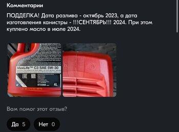

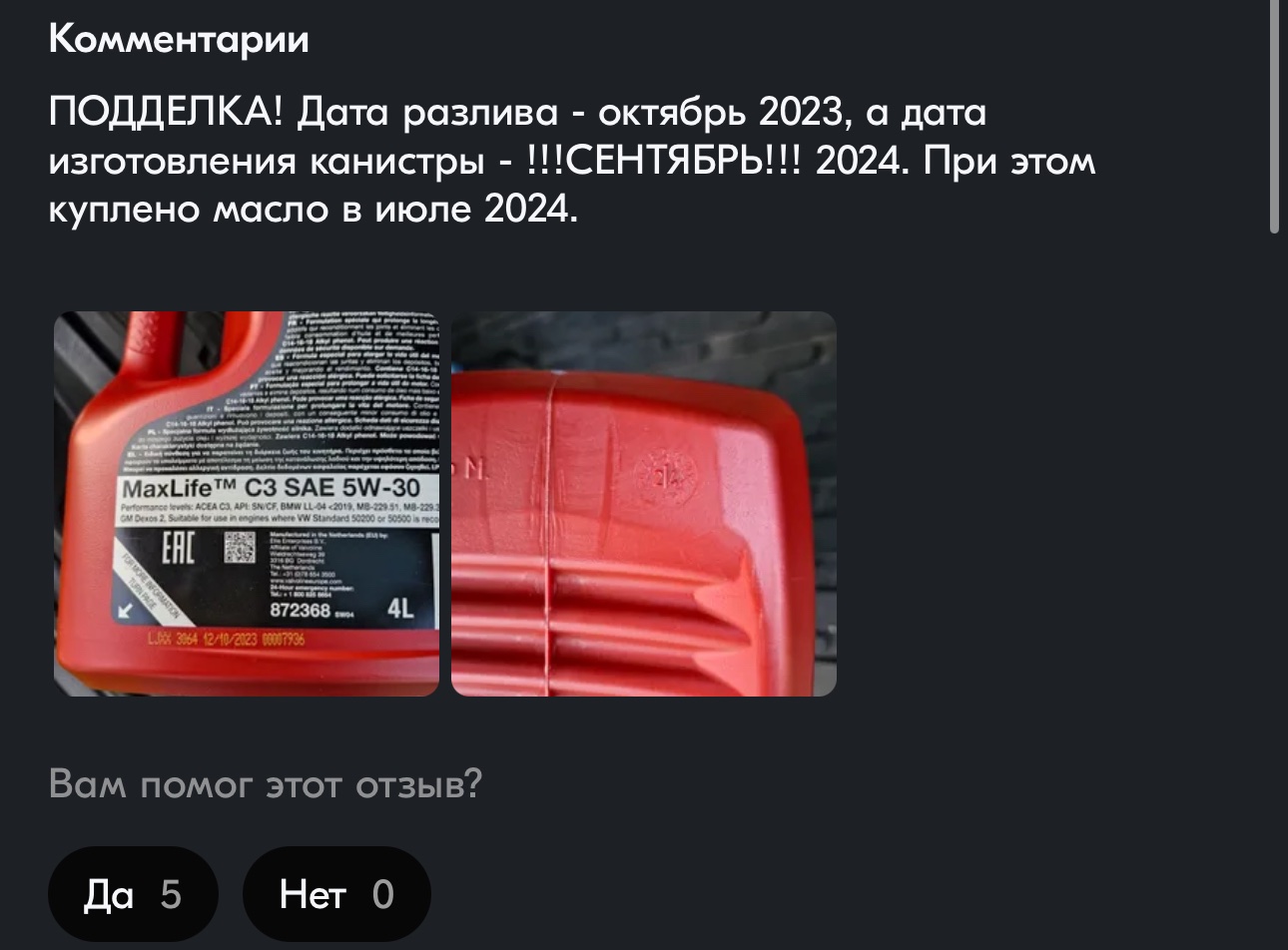

torcon  спасибо , но встал встречать такие отзывы касательно Valvoline , действительно может быть несоответствие датировки выпуска масла и канистры , или это подделка вероятнее всего уже ? На что обращать внимание при покупке ? Спасибо.
Изменено пользователем Schnitt
Schnitt сдайте в лабу на элементарный анализ. Только так Вы не будете гадать на кофейной гуще.
Вы про любое масло на озоне найдете подобные подозрения от покупателей. Они все фоткают свои канистры, выкладывают фотки, будто кому то они что то покажут и жмутся сделать лаб. анализ.

влад75 то что Valvoline не подделывают - к сожалению уже устаревшая информация, на днях встретились с его подделкой. Поэтому берите теперь с осторожностью и делайте анализы - проверяйте продавцов. :( Да отходит свои 7500км.
