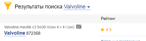

почему по этим артикулам в екзисте выдает полусинтетику? и на фото тоже не синтетика там. хотел уже заказать а тут такое...
3 часа назад, Dimitro43 сказал:
Не вижу никакой полусинтетики. :)

вот
15 часов назад, Dimitro43 сказал:
вот
Производитель заявляет, что оно синтетическое, поэтому максимум, что можно допустить - это микс 2+3 группы. ИМХО, лейте и не заморачивайтесь. :)
