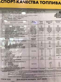

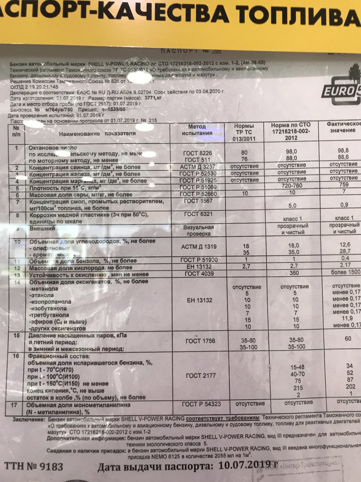

Всем привет. Наконец-то сфотографировал VPR от Shell в Казани, сейчас явно не написано откуда бензин. Что думаете? Норм для использования?39A0F1DE-F8CE-4980-86ED-1726CB2B9043.thumb.jpeg.28ee8b1c5f9a597bcd0c36b378e46d7d.jpeg
flieger выше уже было вроде, пойдет, только засирать будет за счет олефинов, но за счет них же в том числе и тянуть. тут палка о двух концах. в остальном все отлично.
