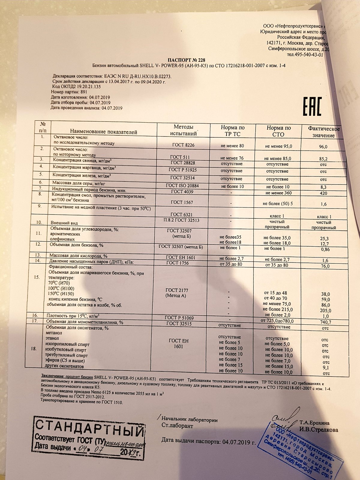

А теперь по теме Шелл и VP, по ощущениям на 95 Газпромнефть с МНПЗ авто работает более эластично. Сейчас в баке 99% бензин VP из той же партии что выкладывал паспорт выше. Думаю вот продолжить или на обратном пути из Волоколамска залить что то другое.

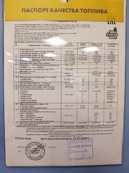

Что это было хз, утром авто едет просто хорошо. Ну это еще не всё,  на АЗС забыли оказывается поменять паспрта и вчера вот что залил я у ни в бак. Один паспорт на 95, второй на 95 VP
одна и та же партия для простого 95 и 95 V-power, хотя ГПН-МНПЗ получается не добавляет свою afton hitec 6590c или с другого хранилища идет v-power.... странно
МНПЗ всегда добавляет 6590с, даже для 95  ГПН g-drive, где смешивается с 6473 поколением.
видимо  nemo 6125 и afton 6590С не совместимы, так что будьте осторожней!
Вот и у меня мысли подобные,  судя по паспортам бензины оба с МНПЗ, в 95 VP умолчали про присадку с ГПН.

SVali интересно, что партия которую вы выложили с шелл, в один день клепалась с той что я выкладывал с гпн. и показатели +- разнятся. неужели они 2 партии в день клепали?
Фракционный какой-то космический, обычно зимой такой. А олефины аж 12% характерны для МНПЗ? Такой сейчас делают? Мне недавно попадался паспорта на 95 и 95vp от...Лукойла :D с этой же нефтебазы. У них там полная "салянка"  часто бывает, поэтому по паспорту МНПЗ, а по факту состав уже отличный

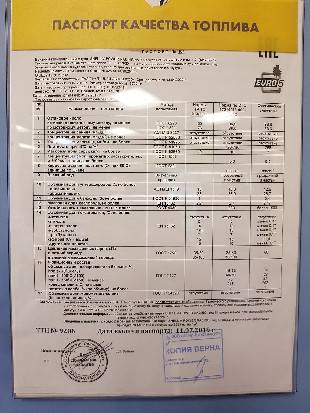

VPR Москва, ярославское шоссе. Мне одному кажется что кислорода дофига?
41 минуту назад, Koss_z сказал:
Много МТБЭ, ну и кислорода побольше что бы сжечь это.
