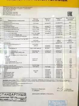

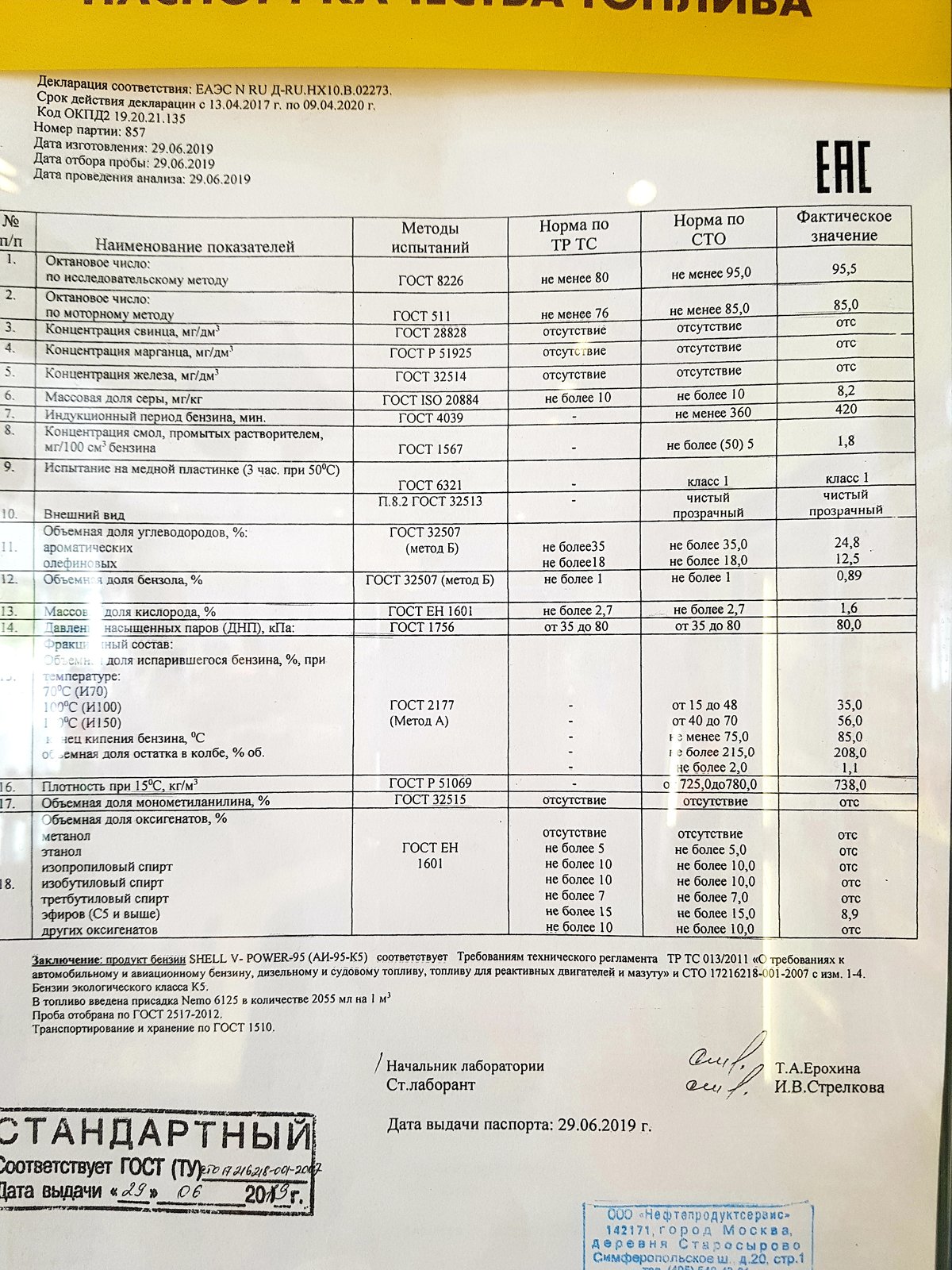

Давайте выкладывать паспорта, чтобы было информативней и продуктивней обсуждение и выбор!
Exel, ModeratorSigma, надо в шапку занести это требование! Даже дизелисты вкратце отписываются по показателям и там и обсуждение активнее и интереснее!
проходная шелл на можайском шоссе перед мкад: shell vpr- днп 62, испарение все по хартии, очи/очм чуть ниже 99 и 89, серы-8,12/28 олефины/ароматика, плотность-750, наконец кипение-202
а вот shell vp и просто 95 просто крах!!!-76/78 днп, испарение по хартии, 12/31 олефины/ароматика, дальше даже не смотрел!

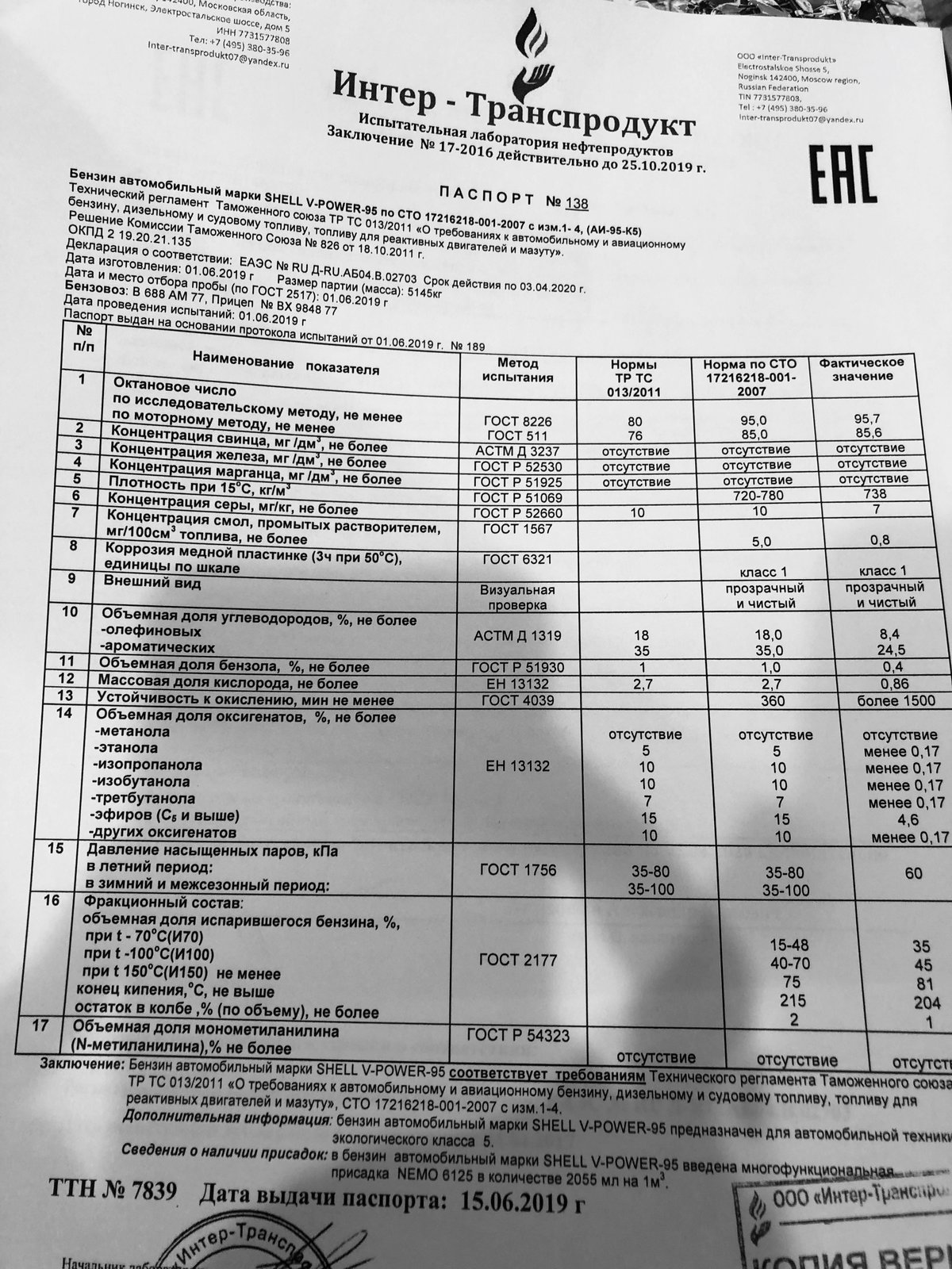

V-Power - Очи - 95.6, ОЧМ - 85.6, олефинов 8.4, ароматики 24.5, эфиров 4,6, фракционный состав 36/45/83, Ткк 206, ДНП - 62, плотность 740. В целом, крайне недурственно:good3:
Собственно, паспорт. Основной анализ теперь июньский, так что некоторые показатели чутка отличаются.
Изменено пользователем Exel

Не скажу, но буду в начале июля - сфотал и выложу паспорт. А так,  по М4, - в Московской области на М4 на Татнефти великолепный 92-й Танеко, судя по паспортам, сам не пробовал, а вот 95-й Танеко хорош. Дальше, в Тульской я заливался на "Газпромнефти" (не путать с "Газпромом"), а потом перешёл на Лукойл. Ездил Краснодар-обратно с одной ночёвкой, с 95-ым бензином никаких проблем не увидел, только лучший по ощущениям всё-таки "Танеко"
