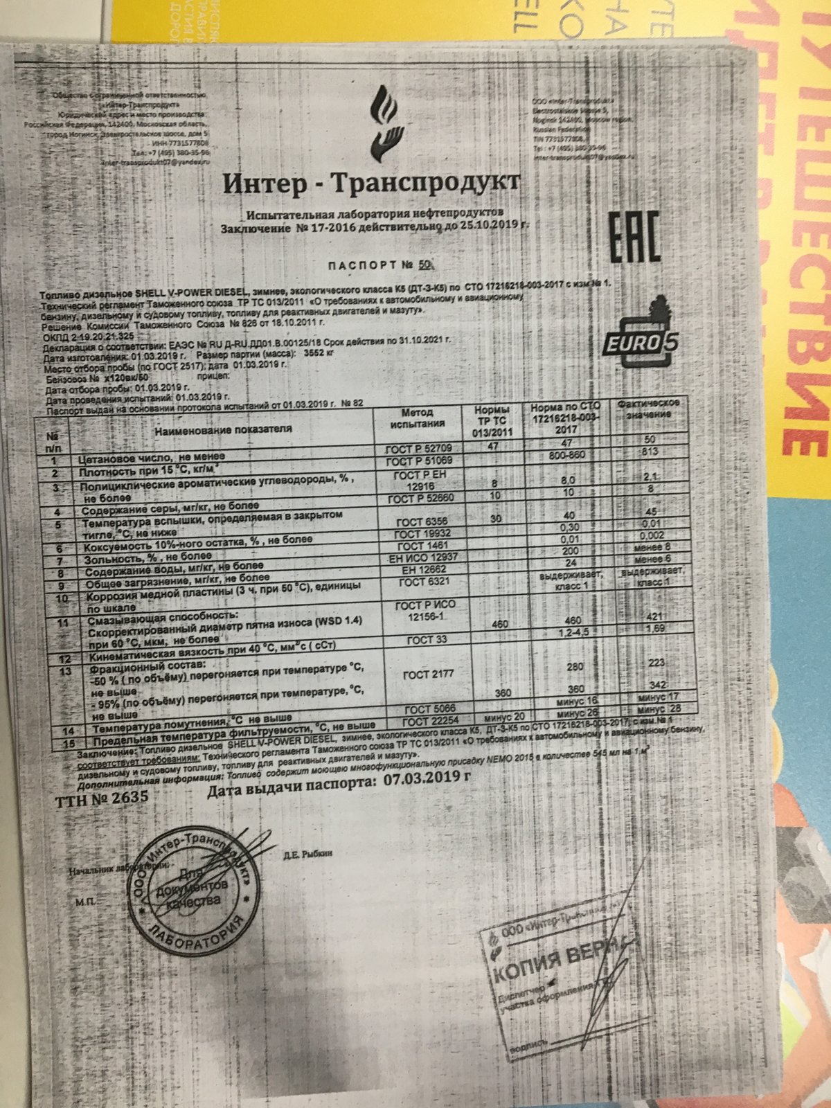

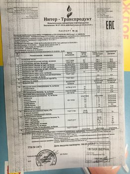

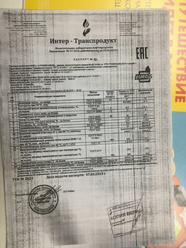

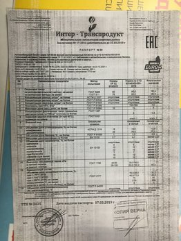

Свежие мартовские 95-е и дт ВП.
95 ВП марта чуть отличается от 95 ВП февраля фракц. сост. и чуть ткк. Остальное всё один в один.
Плюс акция с маслом опять.
ДТ не какие-то экстра-характеристики, мягко говоря, что за него столько просят.
