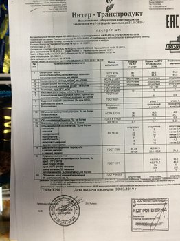

А не зажрались ли мы тут? Паспорт от 26 марта - далеко не первая свежесть :))

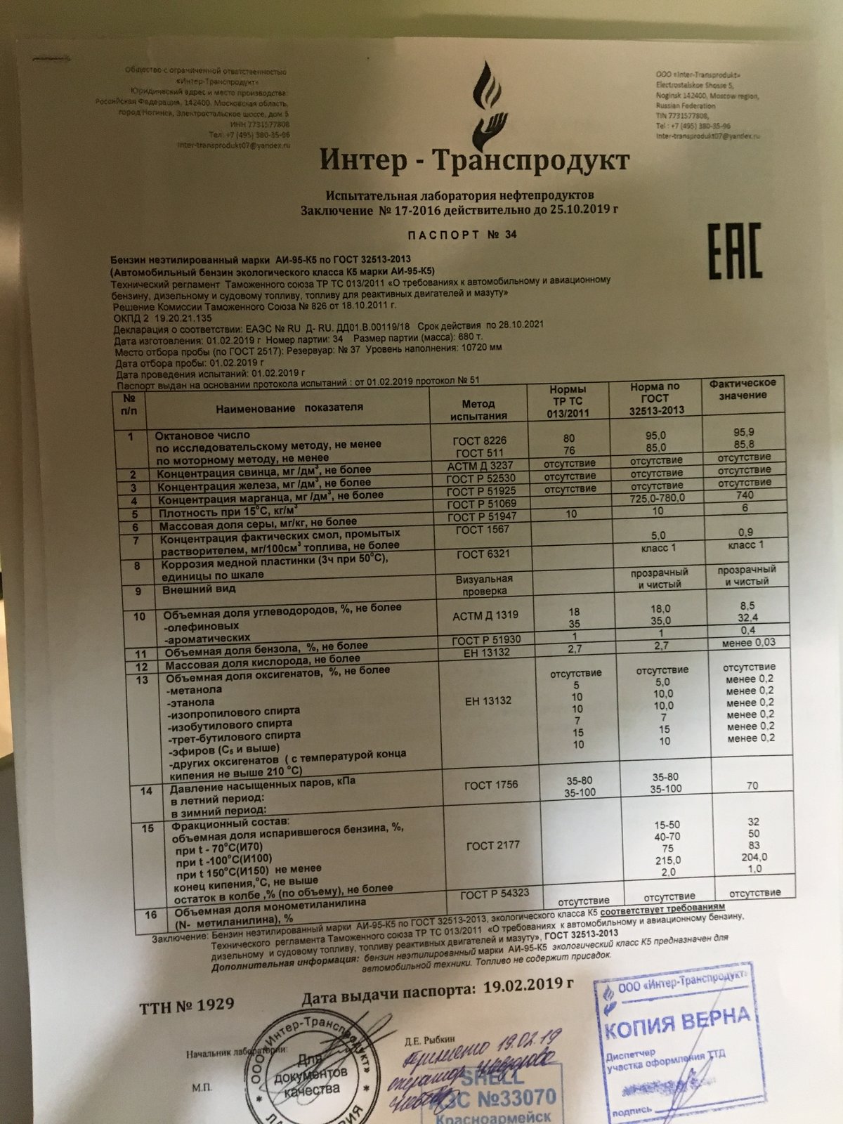

А дата изготовление 01.03. Прямо ГПН-овские приколы с бурлаками. Так и не проснулся толком на нём машин, кстати.
Предыдущая партия у них была 01.02 с очень похожим паспортом.
Цитата
Любопытно только, чей он. Имхо, Рязань с неверно измеренным И70 - все-таки у Уфы в Евро-6 МТБЭ больше обычно, да и И100 для Новойла низковат.

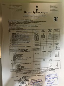

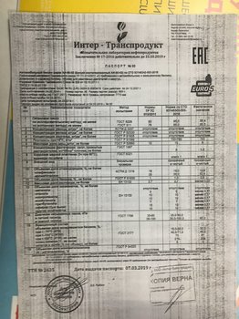

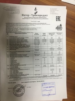

Я тоже подумал на Рязань только потому, что ближе всех к "отсутствие" в графах паспортов Трассы, где напрямую указан РНПК.
У меня только 4 бумажки с обычным 95 Шелл за февраль-март (я не заправлялся там давно), но они все стабильные, с похожим фракц.сост.

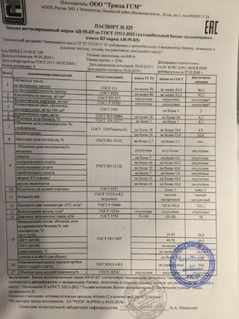

А вот РНПК с Трассы за тот же период с похожим фракц.сост, Ткк, серой, бензолом, но бОльшими в 2 раза смолами (более чистые по всей цепочке емкости Шелл? но у Трассы же база )
Изменено пользователем buzz
А я в теме про Роснефть про это писал - у Шелл по факту точно такая же схема с модельным образцом. Они берут большую партию топлива, которая на нефтебазе затем хранится несколько месяцев (в 17 году одну и ту же партию они продавали минимум с апреля и по октябрь, на форуме паспорта есть чуть ли за каждый месяц - апрель, май, июнь, июль и октябрь точно, просто по разным темам разбросаны, в ноябре 17-го появилась новая партия, которая на АЗС была, судя по постам в этой теме, до апреля-мая 18-го). Раз в месяц делается полный анализ топлива (поэтому в паспорте стоит дата проведения анализа 01.03, до этого было 01.02,  а паспорта, выданные в разные месяцы, чуть отличаются - погрешность измерений никто не отменял), затем в день отправки бензовоза берется проба непосредственно с автоцистерны, для которой делается экспресс-анализ (видимо, плотность + внешний вид - у меня есть два паспорта на VPR от 07.06.2017 с разных автоцистерн, они только плотностью различаются), а остальное заполняется из данных анализа на текущий месяц. Вполне рабочая схема, я бы не искал в ней подводные камни - на нефтебазе бензин все-таки в нормальных условиях должен храниться, и, если мы про 98 с ЯНОС говорим (VPR сейчас оттуда, имхо), у него заявленный индукционный период - 1500 минут, с таким бензином за 5 лет нифига не случится при соблюдении условий хранения.
1,4 - Рязань скорее всего (И70/И100 должны быть 25/45 плюс-минус, скорее минус), 3 - почти наверняка Кстово, И70 тоже должен быть около 25. В общем, к фракционному составу есть вопросы, ну так это не новость:laugh: 2 - вообще без понятия, чей бенз, если б не оксигенаты по нулям, предположил бы, что с ЯНОС - я на BP лил похожий по большинству показателей бензин, но там МТБЭ было 3 с копейками процента:unknw:.
Вот тут фракционный состав, кмк, верно измерен, для рязанского бензина я бы на эти показатели и ориентировался с поправкой на то, что И150 может быть чуть пониже. Смолы, вообще говоря, тоже интересная тема, у ногинского бензина (с паспортами ООО "Интер-Транспродукт") я смол даже в 1 не помню - 0.8-0.9 все время что у простых 92-го и 95-го, что у V-Power и V-Power Racing. А вот у Подольской нефтебазы Шелл значения около двух (1.7 - 1.9) в порядке вещей, Башнефти они спокойно тройку ставят. А если говорить про абстрактный рязанский 95-й бензин с нефтебаз Роснефти в основном, я встречал значения смол от 1 до 2 в зависимости от партии, а вот подольская лаба Шелл один раз 2.5 намерила (но давно, в 16 году). Поэтому по смолам ошибки вообще может ни у кого не быть - просто разные партии. Плюс, если я правильно понял стандарт, то по смолам воспроизводимость может быть совершенно лютая => на этот показатель вообще не стоит обращать пристального внимания при сравнении данных разных лабораторий. Например, если Ногинск намерил смолы 0.8, то другая лаба (или другой сотрудник Ногинской лабы) может намерять 2.8-2.9, и такой замер пройдет по верхней границе допустимой погрешности:unknw:.
Про разные показатели замеров тоже помнил обсуждение, но мне казалось, что расхождения не такие большие. Вот и смутила разница в 2 раза. Большое спасибо в очередной раз.
