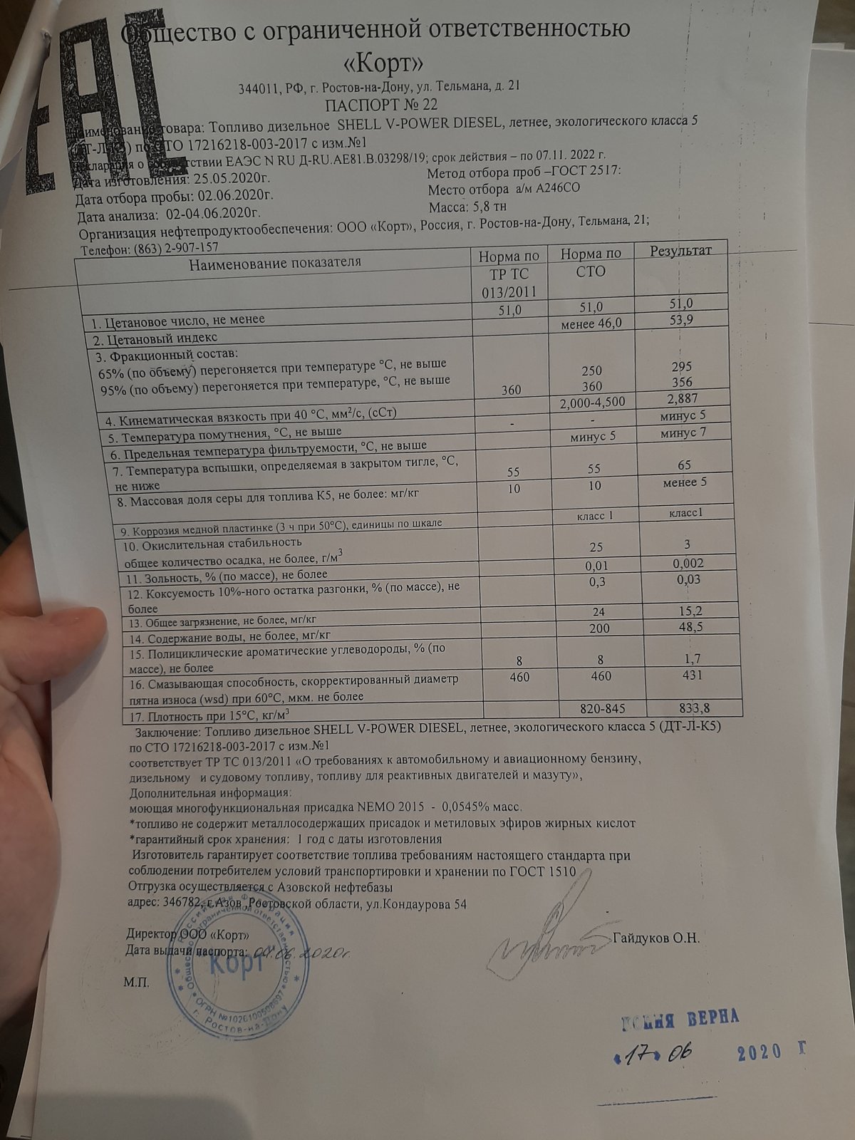

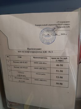

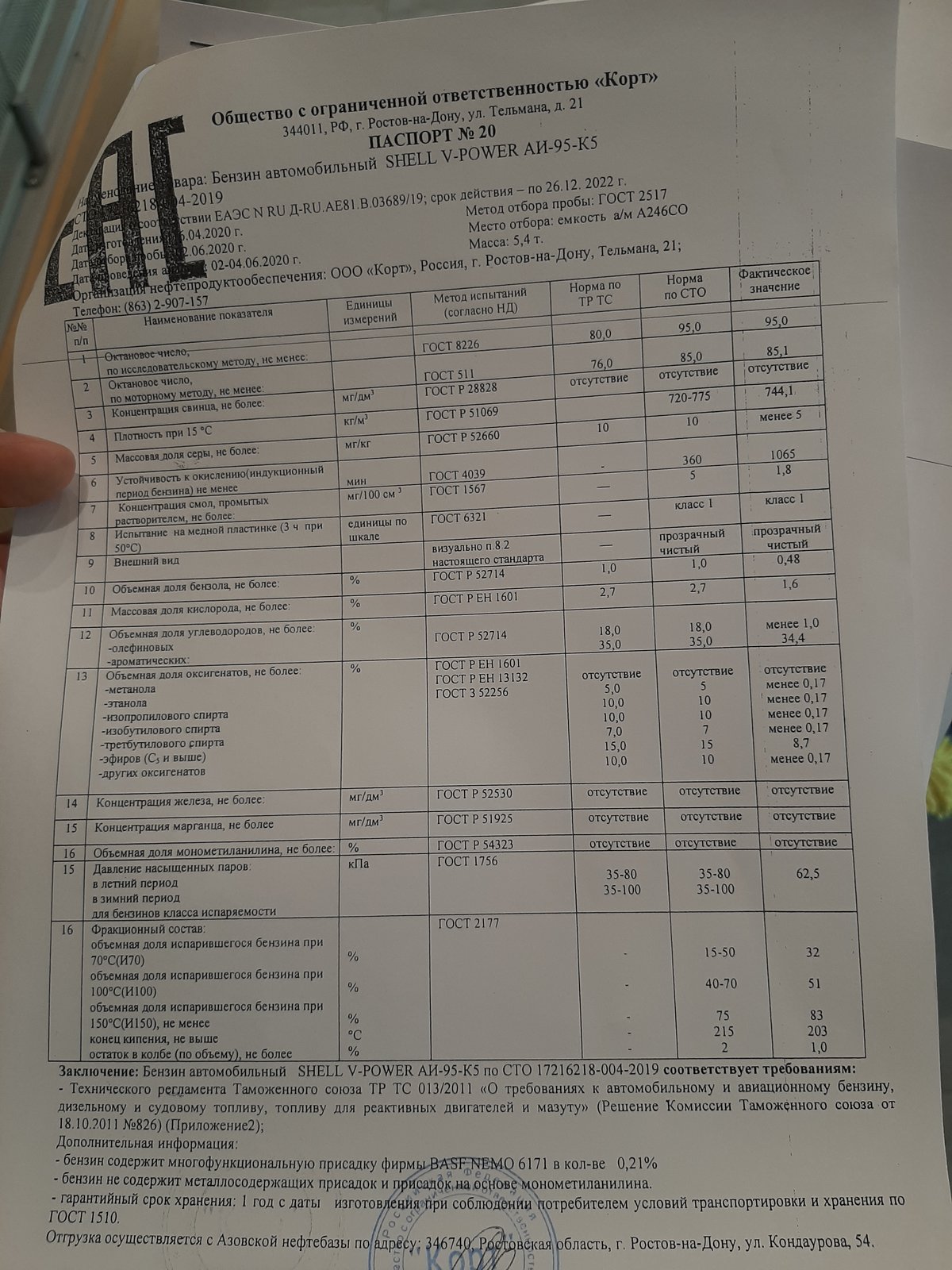

На оценку :) АЗС Shell, Ростов-на-Дону, ул.Страны Советов 48А, ранее была Башнефтью, за качество фото извиняйте если что не так :pardon: кстати самая дорогая азс в городе, цены за обычный не фирменный бензин на 3 рубля в среднем дороже конкурентов.
superb1t пробил, база шелл, но поставки с башнефть-юг. 95 летний, но не на жару, жара 30С и выше-ДНП лучше как у ЛУК95 -55-56 или еще лучше  Танеко 95 с ДНП 46.
также много эфира в 95. эбу авто будет нравиться, и она будет лететь, но это обман эбу за счет эфира.
92 вообще крах с таким эфиром.
вообщем только за сервис платите и за бенз на 3 балла.
superb1t сфоткайте лук, гпн/газпром.
РН будет вероятно та же башнефть.
1 час назад, IliaP. сказал:
Только это не Башнефть - бенз точно не с Уфы (олефины где?:D), это либо Саратов (но почему тогда не "Евро-6", :unknown:), либо Самарская группа НПЗ (Куйбышевский, Новокуйбышевский, Сызранский).
В Калуге так же почти 2,20, ВП 47,29 (ребята побили Лукошко, у них 47,16:D) ВП 53 почти (самый дорогой октан у нас 100 Лукошко 51,82, 100 Г 50,80)
