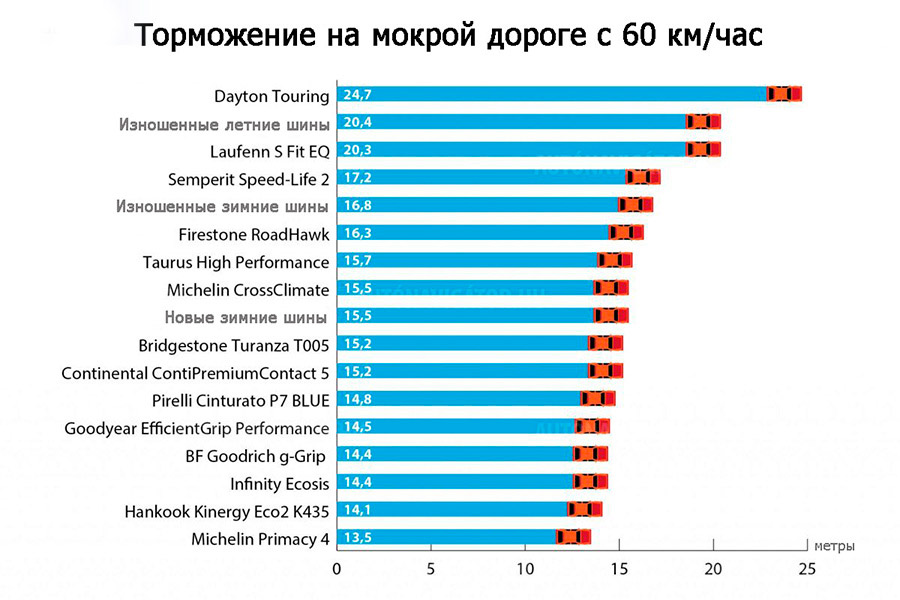

Автобилд 2021 Сайлун внизу таблицы. Вестлейк (Гудрайд) выше, модель более новая, немного до финала не дотянул. Недавно у даблстара новинка вышла DU08 лучшее ее ищи, или у Трайэнгла Релакс 307.
Auto-Bild-2021-summer-tyres-205-55-r16-t
Лауфены тоже в тестахсветились, но я не запомнил какие места, думаю тоже внизу. Но у них был ананос про обновление смеси, типа улучшили.
tormozhenie-na-mokroy-doroge-31032021.jp
Между Мишленом и Луафеном без малогл в 2 раза с 60 км/ч тормозной путь отличается, это трындец просто)))))

Даже мидл китай обходит по тестам торможения этот "премиальный" Лауфенн, что уж там говороить про новые модели. Китай не стоит на месте и он разный. Кмк этот Лауфенн переоцененный, когда я свои шины выбирал он стоил как Тойо и Йока, то есть нахрен не нужен. Но тогда из китая ничего интеренсого не было.  Сейчас и китайских шин интересных стало больше, а Лауфен как был заурядником с завшенной ценой таки остался. Я знаю что в провинции его много продается из тех кто не умеет выбирать китай и пересел с жигулей. После Кордианта и Камы какой нибудь Кузмичь будет восхищаться премиальностью Лауфенна.
